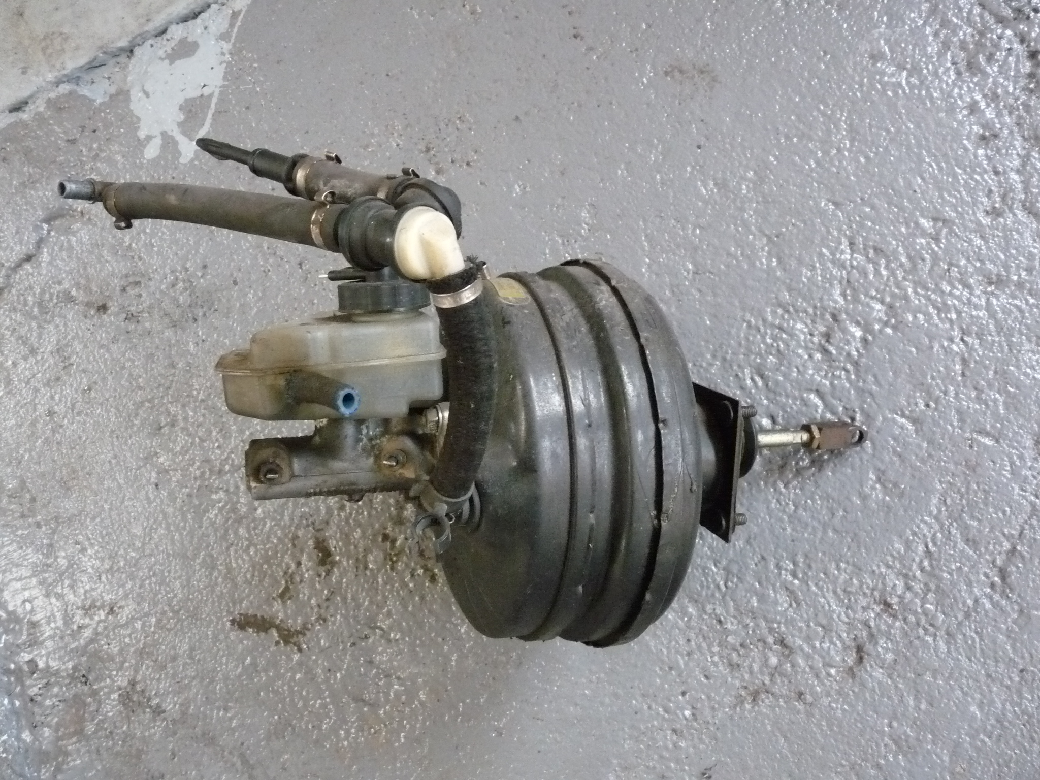

Tsoy писал(а):вот намедни запихнул двойной вакуум тормозной...с трудом влез..пришлось рихтануть немного брызговик, ну и естесно рассверлить уже имеющиеся отверстия для крепежа, при чем замечу, если гтц от е32 то рассверливаются по диагонали отверстия, а если гтц от е36 то сверлятся новые по средине!!
Зачем ? Все равно разряжение создаваемое твоим м10 не соответствует нужному ;) так что не факт что будет лучше ..может и хуже (ж . или я не прав ?

затем что цена в 300 грн с ГТЦ, на м10 в е30 все отлично работает, скоро выеду и станет понятно ) разряжения хватит )

Tsoy писал(а):затем что цена в 300 грн с ГТЦ, на м10 в е30 все отлично работает, скоро выеду и станет понятно ) разряжения хватит )
хех это на какой e30 m10 используется такой вакумник giring :?: да они там что m20 что m10 одинаковые и все ate . номер его есть ?
Видел такой только на е65 или 66 непомню... Но все что очень тяжелое и после 2000 годов ж)

с завода не используются )) я говорю у меня есть е30 с таким вакуумом, и щас в ней стоит m50b25, а я буду переходить на другие тормоза, ставить абс, потому вакуум это первый шаг )

Tsoy писал(а):с завода не используются )) я говорю у меня есть е30 с таким вакуумом, и щас в ней стоит m50b25, а я буду переходить на другие тормоза, ставить абс, потому вакуум это первый шаг )
нашел ! Ж)
вот этот вакумник ниже с е30 325ix
