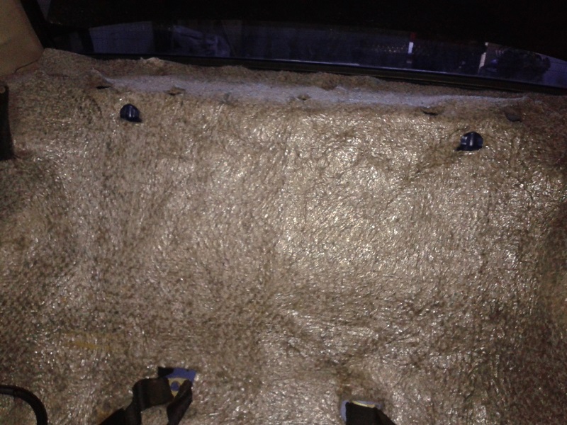

нашёл вот такой прикол оригинальный, не знал опять же о существовании оного))) случайно подсказали.
все вырезы на месте, заходит на заднюю панель до стекла, даже дырочки на панели совпадают
как же всё-таки умеют радовать такие мелочи

шоб теплее было) Там их несколько штуки идет вроде, под низ еще битумная

ага- я там ещё и от е30 такую же шумку поверх своей положил, а потом еле спинку сидения одел)))

Трансфер писал(а):так смотрел и не раз етк))) если б знать сразу, что №5 это подкрылок)))
свои продаешь?
в чём смысл этой детали? Зачем она?
Добавлено спустя 8 минут:
Santino писал(а):ага- я там ещё и от е30 такую же шумку поверх своей положил, а потом еле спинку сидения одел)))
блин, а я у себя повыкидывал всё это оттуда, ещё думал какой мудак туда всё это нахлабучил ) Может и надо было чего то оставить ) А сколько стоит эта штука сейчас?
думаю, что если с разборки с той же е30 можно за копейки взять

мне в 100грн. обошлась. а битумная, в принципе, и не надо, я и так всё проклеил битумной обезшумкой, и пол, и спинку))
я не знаю какой практический смысл этой детали. может придаёт однородность, там в телеке снизу есть большое квадратное отверстие, подкрылок как раз его закрывает, может для этого.
и взял немцев мудаками обозвал
Антоша из Голицыно ) писал(а):Трансфер писал(а):так смотрел и не раз етк))) если б знать сразу, что №5 это подкрылок)))
свои продаешь?

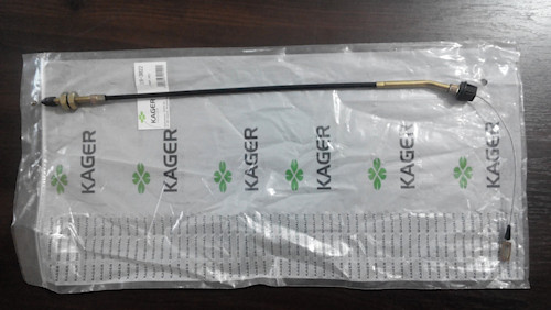

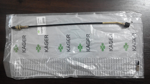

порвался тросик газа, пришлось купить новый, но печаль, не совсем подошел, пару минут колхоза и я газую

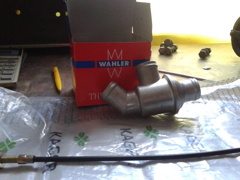

неожиданно заклинил термостат, хорошо недалеко отъехал))) 7км домой ехал часа полтора
перед каждой горкой останавливался, остывал)))
заказал такой термостат
пока ждал пару дней, пробил напрямую по большому кругу, залил воду, хорошо морозов не было. но на воде как-то стрелка норовила всё до красной зоны дойти. короче вода кипит, приходилось постоянно доливать. поменял термостат, залил тосол и всё в норме)))

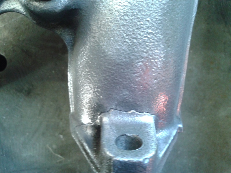

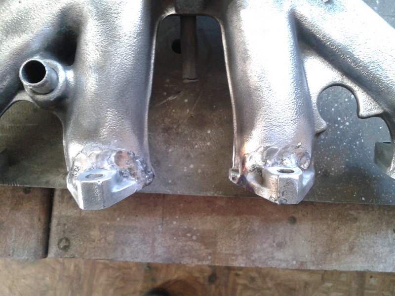

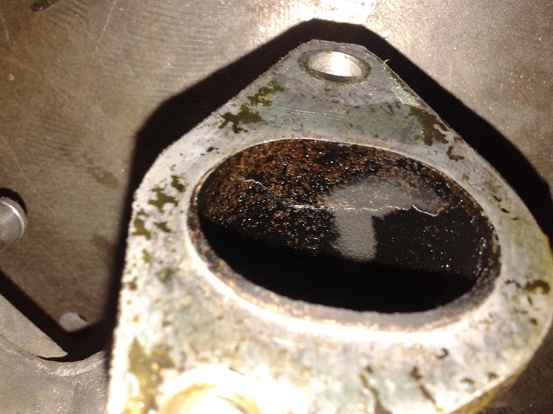

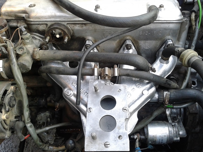

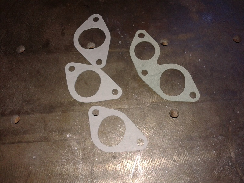

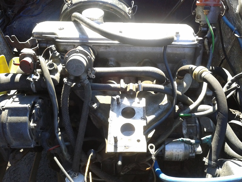

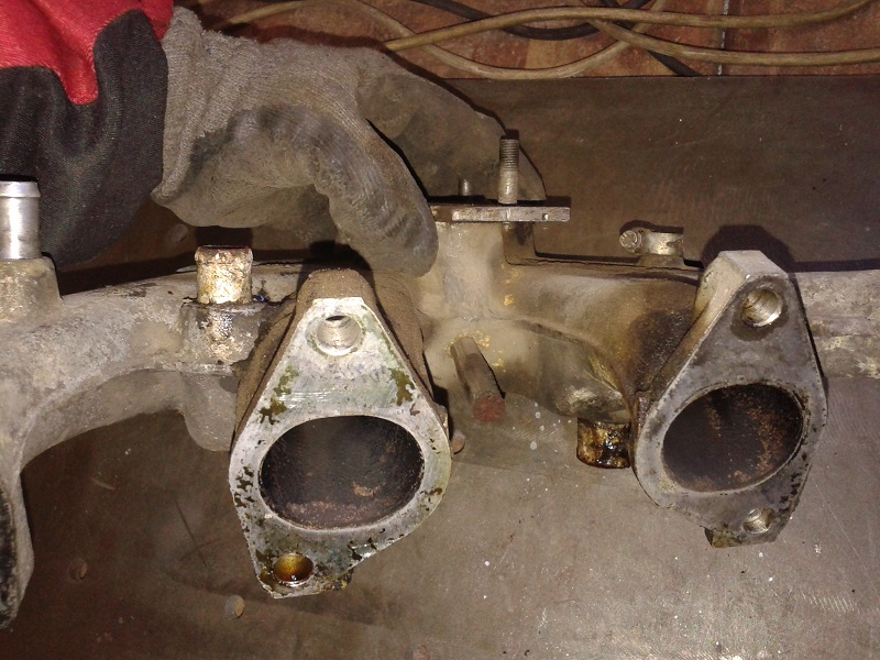

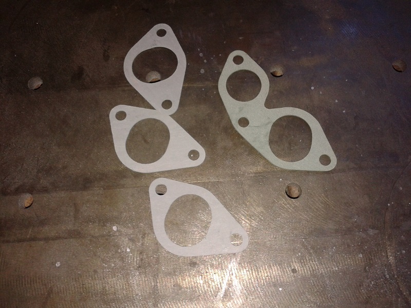

сегодня была прекраснейшая погода, решил разобраться со впускным коллектором, две трещины на средних трубках, подсос 100%, трещины сквозные и гораздо больше, чем казались до снятия. снял карб, заодно его разобрал, почистил, поменял прокладки. отсоединил тосольные шланги, вытекло около 2х литров. нагара много и в коллекторе и в голове. обязательно новые прокладки 4шт. по дойлеру
трещины проварил, нагар почистил. всё собрал, робота мотора как-то изменилась, появился бас, меньше тарахтит. может показалось

ну это ж не выпускной коллектор, по любому "что-то" дало)
