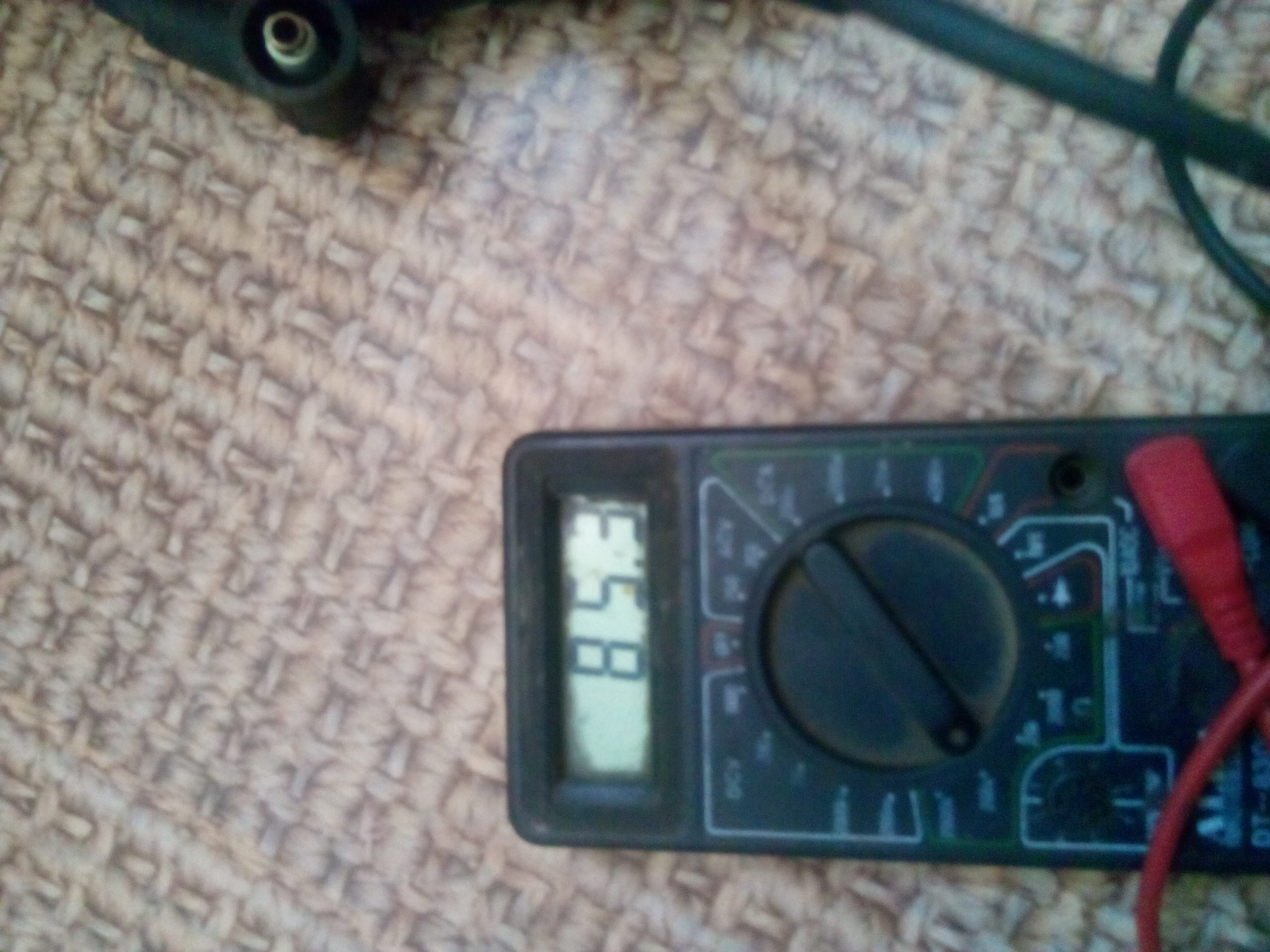

Классно ., Провода ВВ менял ? М20 с таким коммутатором и катушкой расчитан на работу с проводами имеющии нулевое сопротивление и наконечниками в 1 ком . Если ты поставил провода с распределеным сопротивлением то они будут давать слабую искру и машина будет плохо заводится и работать во время прогрева . Проверь сопротивление ВВ проводов мультиметром на сопротивление . Оно не должно быть больше 3 ком на 6 цилиндре ., если стоят родные медные то тоже следует это сделать . Провода у м20 длиные и косяк в них сказывается на запуске и работе

Han Solo писал(а):Классно ., Провода ВВ менял ? М20 с таким коммутатором и катушкой расчитан на работу с проводами имеющии нулевое сопротивление и наконечниками в 1 ком . Если ты поставил провода с распределеным сопротивлением то они будут давать слабую искру и машина будет плохо заводится и работать во время прогрева . Проверь сопротивление ВВ проводов мультиметром на сопротивление . Оно не должно быть больше 3 ком на 6 цилиндре ., если стоят родные медные то тоже следует это сделать . Провода у м20 длиные и косяк в них сказывается на запуске и работе
в моторе не менял ничего только свечи сегодня почистили
искра вроде норм но все равно проверю-спасибо за совет

Вот пример старых проводов и как следствие плохой запуск .эт родные провода которые должны показывать 2 ком в собраном состоянии
