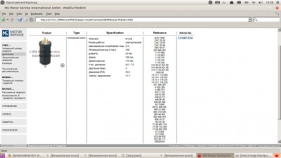

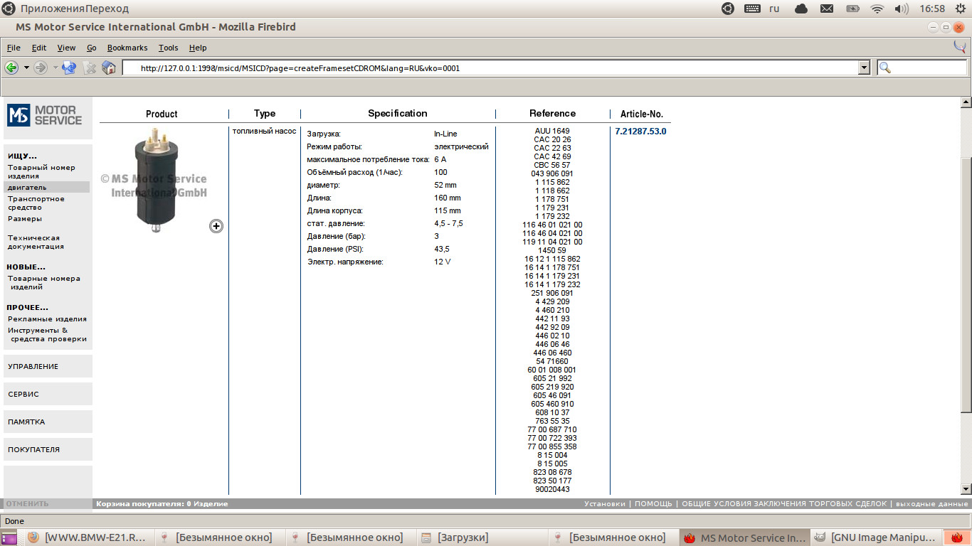

а если внешний будешь ставить еще то вот тебе номера

В итоге так ни хрена и не понял, производительности 100л/ч не хватает? Подвесной у меня на 120л/ч, работал нормально вроде бы.
