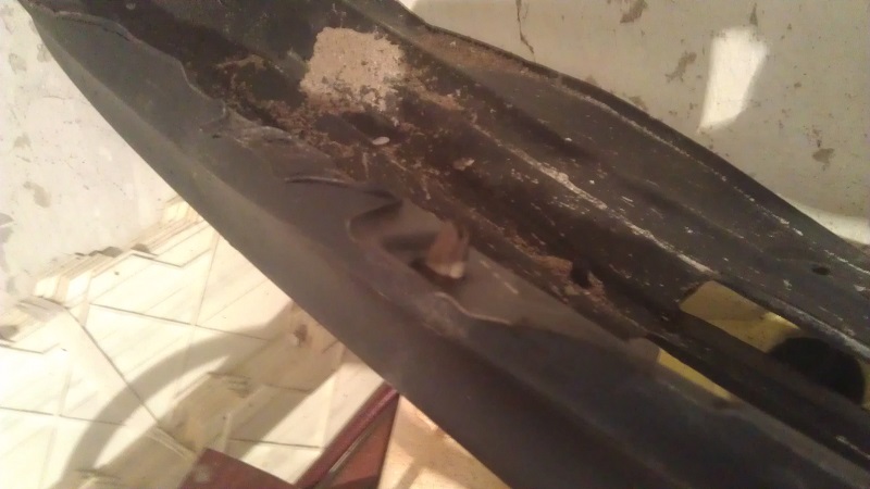

передняя юбка подскажите как крепиться
saha19880212
Сообщения: 318
Откуда: г.Москва-г.Кинешма
Поблагодарили: 3 раза
Сообщение saha19880212 » 31 май 2014, 17:00

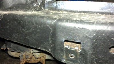

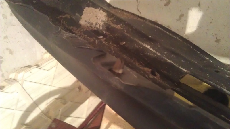

Обратил внимание что у меня в этом месте юбка не крепиться, но в кузове на против них есть квадратные отверстия.
Кто обладает информацией как юбка в этом месте должна крепиться прошу поделиться :)

Re: передняя юбка подскажите как крепиться
Сообщение hanson83 » 31 май 2014, 17:32

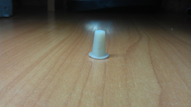

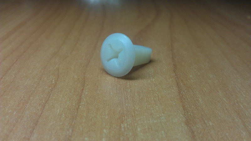

у меня там сверху не 2 крепёжки а больше.крепится вот такими пластмассками под саморез.
Сообщение saha19880212 » 31 май 2014, 20:10
Спасибо, мне это известно, ты посмотри на картинку, меня интересует именно это место. В кузове на против них большие квадратные отверстия (с палец).
Сообщение hanson83 » 31 май 2014, 20:16
блин.запарился.она же вверх ногами лежит.но думаю крепится также.а если нет.то разве проблема на болт закрепить?!
Сообщение Chewbacca » 01 июн 2014, 02:05

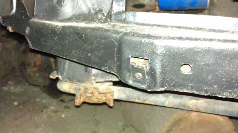

Там металлические закладные гайки. Такие же, как крылья крепят, ток на 4.8
Сообщение saha19880212 » 02 июн 2014, 10:29
получается у меня эти перемычки отгнили и отверстия стали квадратными ! я сразу и не сообразил что туда должна вставляться пластинчатая гайка.
Раз уж теперь квадратное отверстие то тогда туда напрашивается только большой квадратный пластиковый пистон !!! ну по крайней мере я так планирую сделать.
Сообщение Darth Sidious » 02 июн 2014, 13:08
так там болт с квадратным основанием под круглой шляпкой... все правильно там
Сообщение saha19880212 » 03 июн 2014, 10:40
кто тогда этот болт может показать ?
Сообщение Chewbacca » 03 июн 2014, 11:11
Darth Sidious писал(а):так там болт с квадратным основанием под круглой шляпкой... все правильно там
Василич, ты о чем? Ты с ушами бампера не путаешь?
Сообщение hanson83 » 03 июн 2014, 21:48

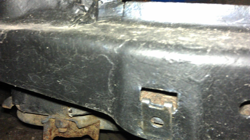

сегодня как раз её вешал.и сейчас увидел опять твою тему.как раз кстати.пошёл и сфоткал.у меня в этом месте крепится такими вот металическими скобами .под саморез
