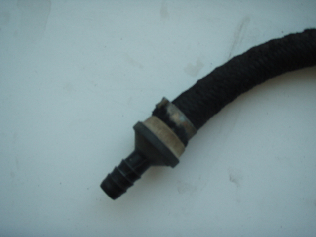

скажите вот идет шланга с коллектора на вакумник и вот этот клапан что на фото он может пропускать воздух т.к. машина подтраевает и плавают обороты резким нажатием на педаль тормоза глохнет .снял шлангу что туда дую в неё что обратно. может быть причина в этом клапане ?

Клапан должен продуваться только в сторону от вакуумника к мотору. Но это для того, чтобы при заглушенном моторе разряжение оставалось в вакуумнке. А по твоим симптомам - это вакуумник сдох

спасибо . проблему решил .заглушил коллектор :) ну пока можно и так поездить (временно) . ну всеровно обороты немного подгуливают грешу на бронепровода

дело было все в карбюраторе )) почистил промыл и как с завода работает отлично и назад подкинул вакумник
