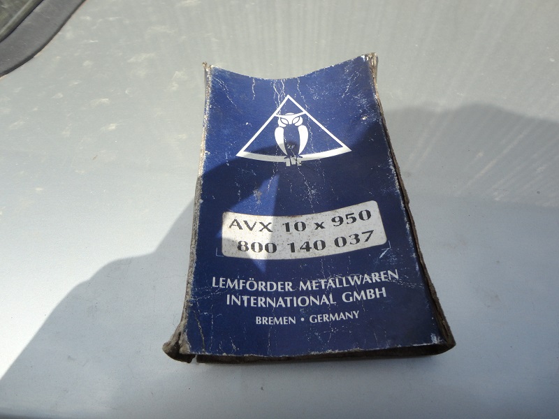

Поменял ремень. Пришлось позаниматься любовью, ремень не налазил. Оказалась такая интерсная особенность: :roll: через шкивы гены и вентилятора он не налазил, а через шкив колена свободно! :shock: Казалось бы-чудеса.

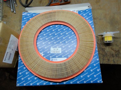

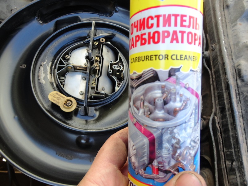

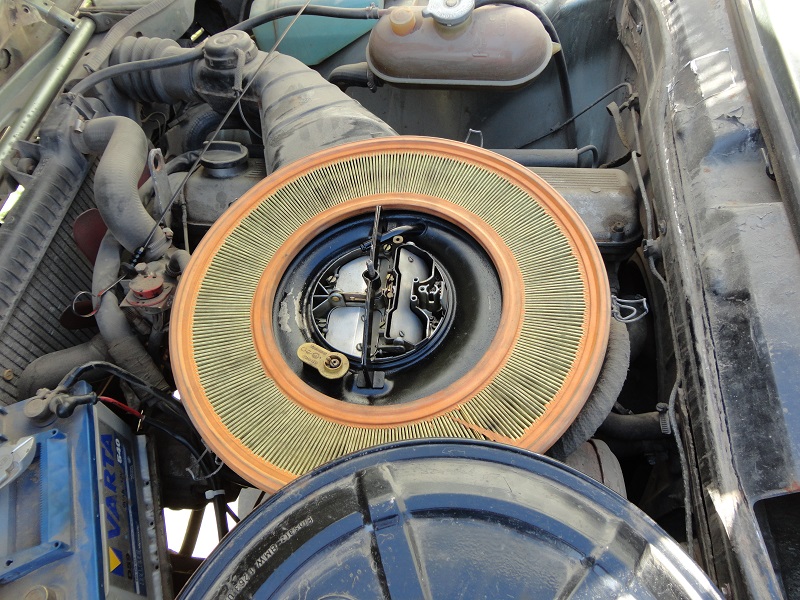

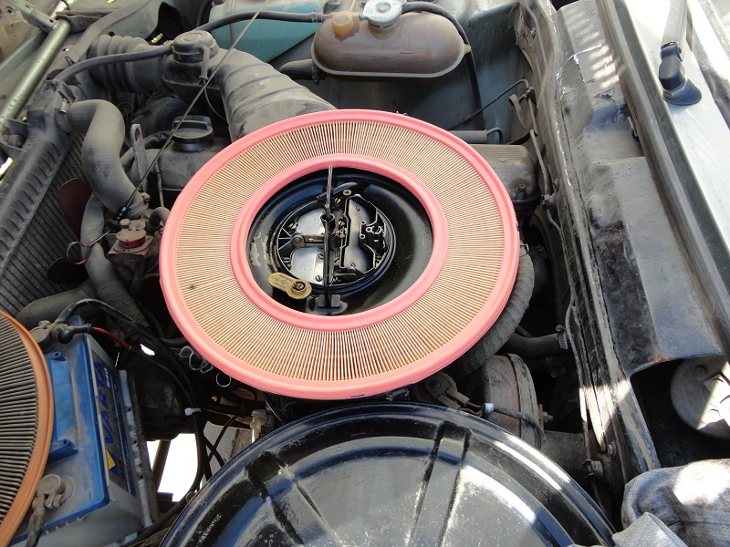

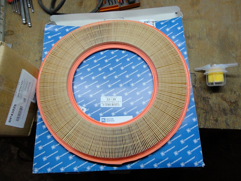

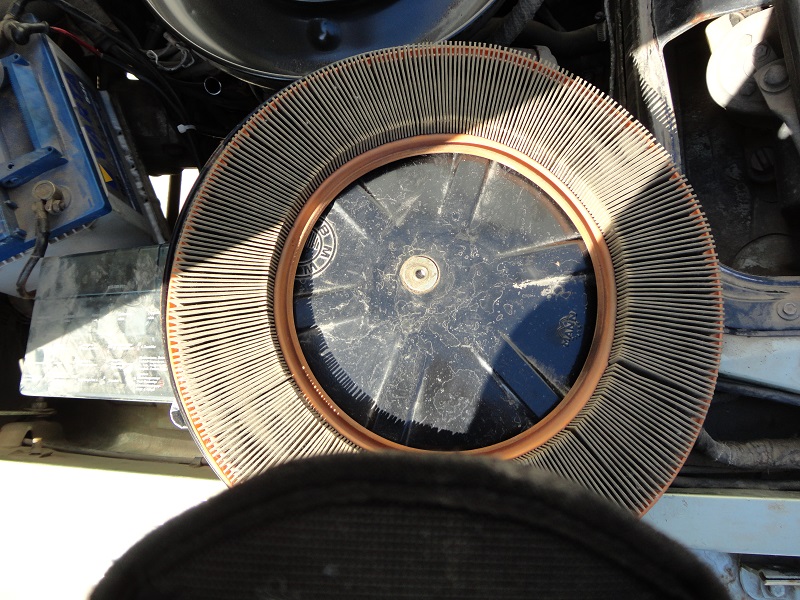

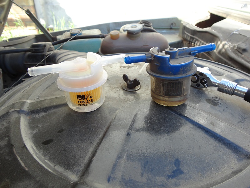

На днях тут менял фильтра, топливный и воздушный. они были грязные. Ну думаю: ща как повалит, повалит- не удержу, на прямой выставляться буду. :) В итоге оказалось все прозаичнее, ну так что-то прибавилось но не существенно. На низах от 2000-4000 тяга есть, а после ничего не происходит. Ну я посмотрел по хар-кам мотора м20б20 карбюратор 122 силы (помоему) макс, крутящий момент на 4000 , а мощнолсть при 6000 оборотов.

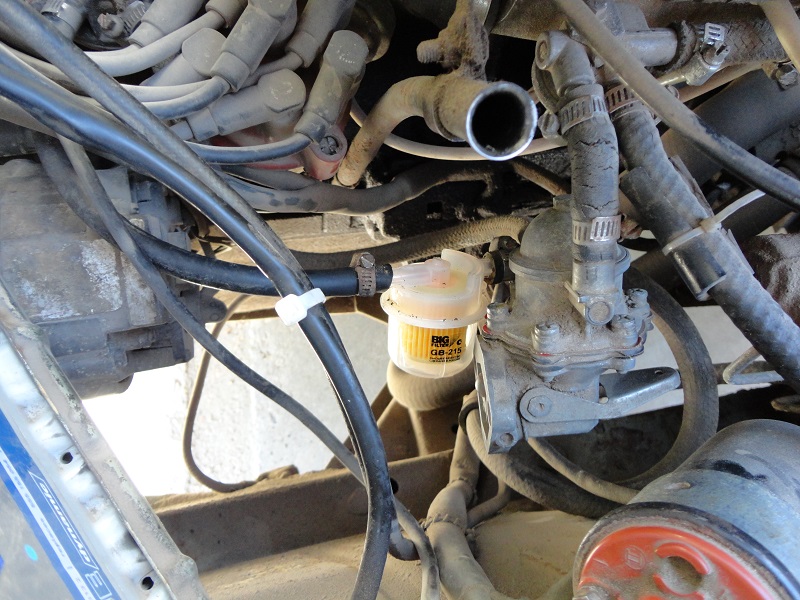

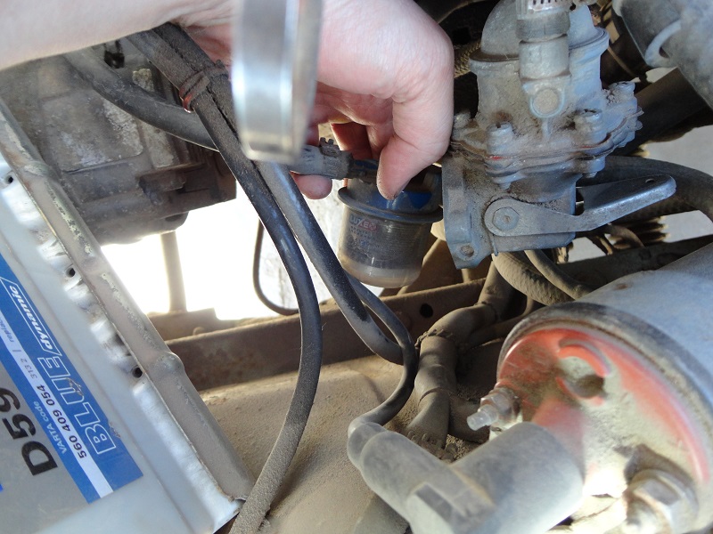

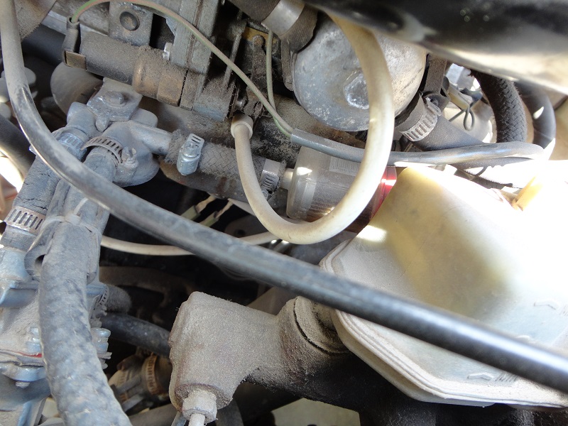

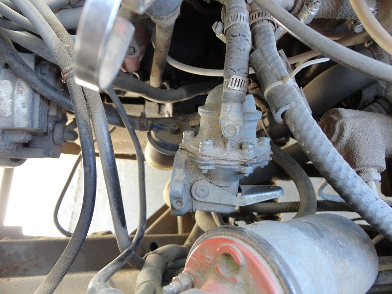

Ну я тут сегодня обнаружил , что на заколхоженный вазовский насос идет еще один фильтрик. :shock: Он тоже грязный, может его поменять еще моменту на низах добавится :lol: . Хотя в теории, 2 фильтра затрудняют поток, именно на высокой производительности (оборотах) Он нужен вообще, или его убрать?
