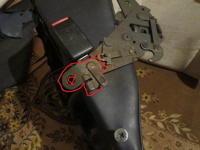

Подскажите, пожалуйста, кто знает как снять механизм с нижней части сидения, который по бокам находится? Там что-то вроде заклёпки стоит, как это дело снять, чтобы обратно можно было поставить?

я разбирала весь миханизм .Там закладное кольцо стопор вытащить нужно.Завтра могу сфоткать где именно или давай картинку схему

снять ее не трудно-но потом поставить сложнее лучше в 4 руки делать.Гл ее не погнуть и ни чего не перепутать-то есть обезличить крепеж)

В общем, снял я стопорные кольца, дальше что делать??

Пружину(6) скинь и троса с полозьев.На схеме видно- что все разборное до винтика)))

Не получается снять деталь 14
Добавлено спустя 2 минуты 40 секунд:
11 вытаскивается из 18?

все должно разобраться,мож прикепело? Затяжка вот такая- по заводскому должна быть на передних и задних сидушках просто с нутри толсотой ниткой к раме затягиваешь у шва батончика.

Понятно)По-поводу затяжки надо подумать. Послушай, деталь 14 вынимается без снятия детали 11, или как-то по другому?

на 11 детали тоже кольцо стопорное стоит и его надо тоже снимать иначе завязнешь.сфоткай мне что у тебя там не снять.У меня сидухи дома стоят сразу тоже могу глянуть- по очередность разборки.Ты водительскую разбираешь или пасажира?

Да вытаскивается, она там вроде как на конус забита. Всё остальное разбирается после снятия стопорного кольца.

все прально терь надо ее вверх потянуть и внутренея гнутая труба выволиться месте с правой стороной втулки

Всем спасибо, задача решена!!!!!
