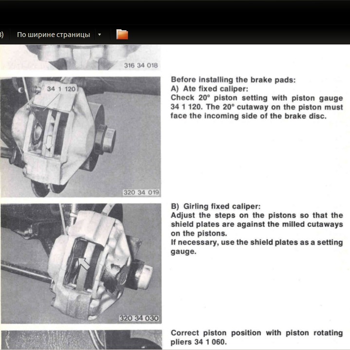

Artemy 323 писал(а):пластина под номером 7 нужна тольо для цилиндров без ступеней. моё личное мнение......
Тёмыч , в доках найдена инфа про это ... короче 100% ясно ,что на ATE эта пластина не ставиться , а только на girling . На ATE выставляется только угол .
Остальное я перевел так !
Код: Выделить всё
Настроить поршня так, что пластина напротив измельченной части поршня . Если нужны ,можно использовать пластину ,как калибр
вот оригинал

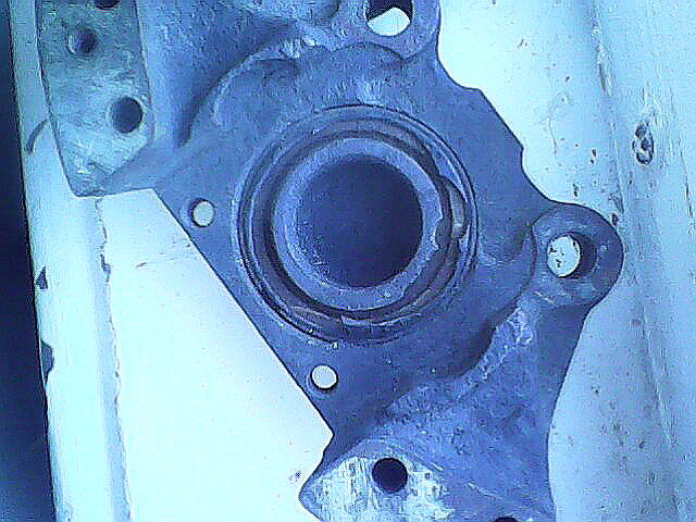

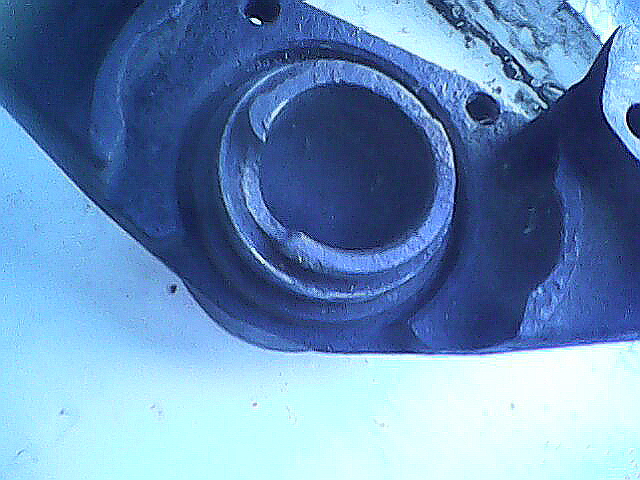

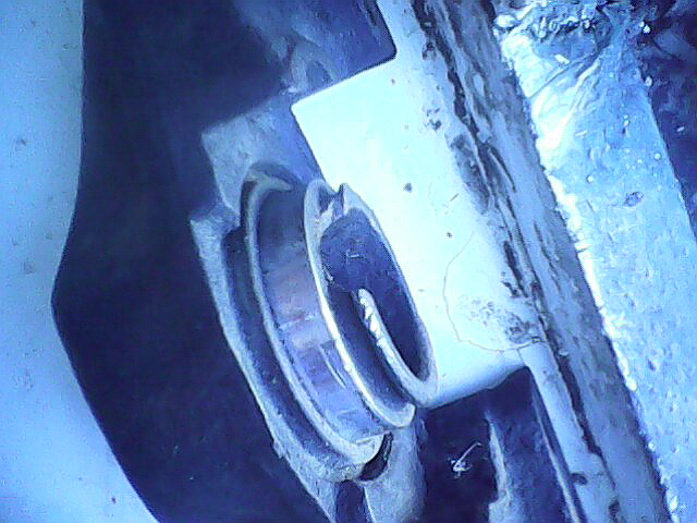

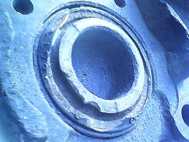

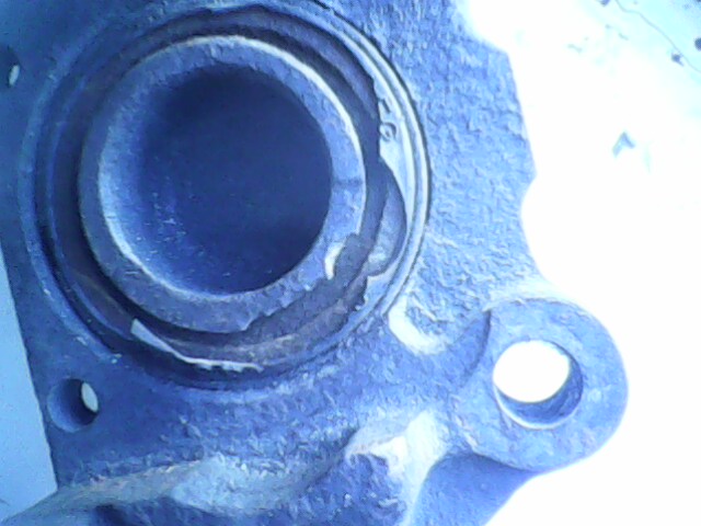

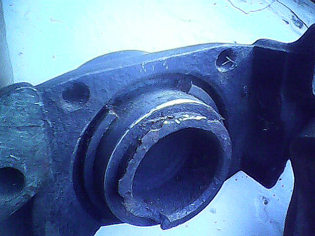

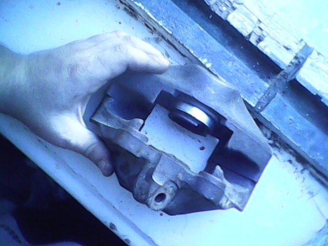

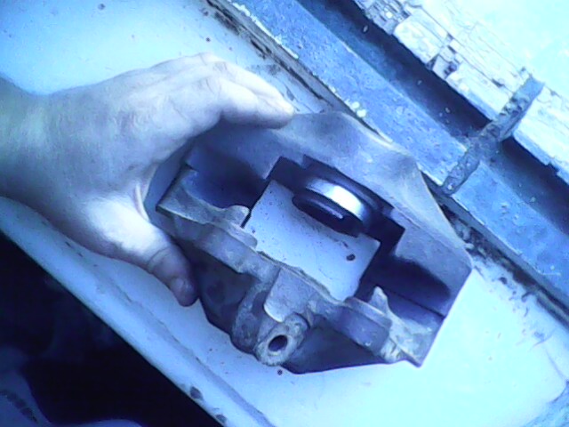

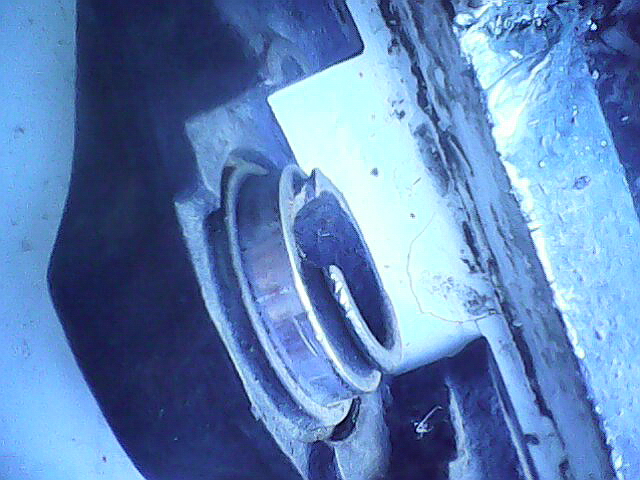

Здраствуйте! Вот долго искал суппорт водительский! свой не работает! так и не нашел в Украине, все говорят что сам свой чини и все,
вот принес я его домой, нафотографировал потому что мне кажется что там все менять нужно не только ремкомплект но и поршни, :?: а дальше мнение за вами скажите что к чему, может тут и сам корпус не впорядке посмотрите так должно быть или нет!
Re: Как установить поршеньки в суппорта!
Сообщение Han Solo » 31 окт 2012, 16:55
испорчен корпус и поршень . тут ловить нечего .
Прежде чем разбирать заклинившие суппорта их надо отмачивать . Потом можно пробовать выдавить поршня .. качнуть компрессором в штуцер :lol: есть еще методы.... проворачивание поршня по оси

Сообщение bmw318ie21 » 31 окт 2012, 16:59
если корпус испорчен значит ремонту не подлежит?
Сообщение Han Solo » 31 окт 2012, 17:01
bmw318ie21 писал(а):если корпус испорчен значит ремонту не подлежит?
не подлежит ремонту
