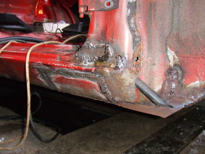

Подскажите пожалуйста знатоки,где конкретно находятся отверстия сливных патрубков в передних и задних арках??у меня есть подозрение что они заварены!Для того что бы до них добраться нужно снимать крылья?
Нашел на просторах интернета фото,подскажите это уже переделанное или штат?

БорисБ писал(а):Подскажите пожалуйста знатоки,где конкретно находятся отверстия сливных патрубков в передних и задних арках??у меня есть подозрение что они заварены!Для того что бы до них добраться нужно снимать крылья?
чесно пальцем показать не могу, но как тебе такой вариант: вставить проволоку сверху, и посмотреть, есть ли у тебя отверстия,где они, или они заварены....

Я взял сантехнический шнур и прочистил отверстия,но вода вытекла через порог :shock: это нормально?
Re: Люк
Сообщение Chewbacca » 31 май 2014, 01:06
да, потому пороги и гниют быстрее на авто с люком.

Сообщение БорисБ » 31 май 2014, 10:30
Chewbacca писал(а):да, потому пороги и гниют быстрее на авто с люком.
а то что на фото это человек уже сам сделал?у меня именно примерно через середину порога а не в том месте где на фото.
Re: Люк
Сообщение Chewbacca » 31 май 2014, 11:44
Да
