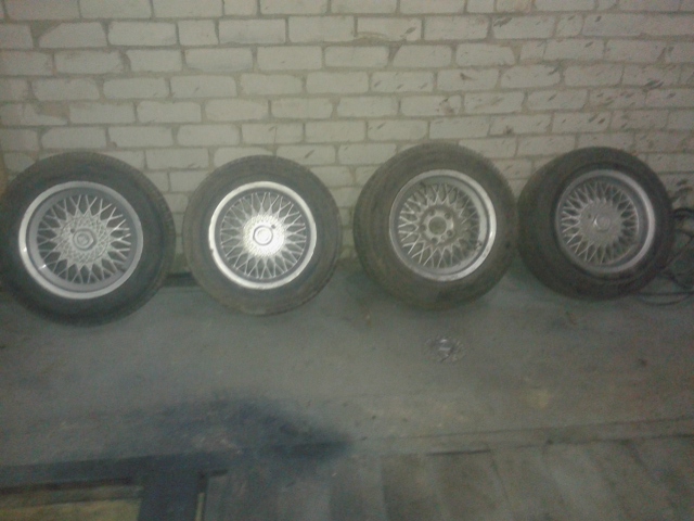

Да, суппорта е34. Пока что самые хилые у меня есть от520 даже не вентилируемые. Но естесно не составит труда хоть 4 поршня от е32 хоть от м5 тормоза поставить. Вчера колеса купил ремотек, вперед 16е, назад 15, учитывая двигатель и мою любовь к езде боком, нормальный вариант, чтобы на резине не разорится. На след неделе наверн покрышки куплю, нашел 195/55 назад и вперед 195/50. Сейчас занят тем, чтобы доделать целиком ходовку и загнать на развал посмотреть какие углы получились, а дальше думать. Думаю спереди можно будет поставить поменьше развал регулируемыми опорами.

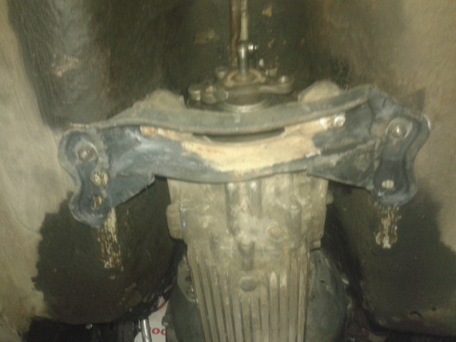

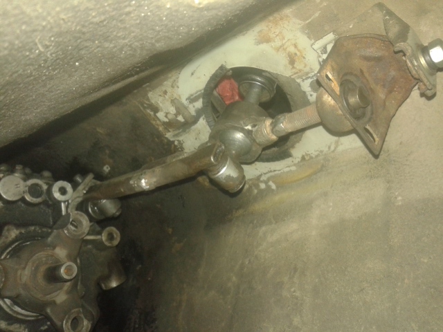

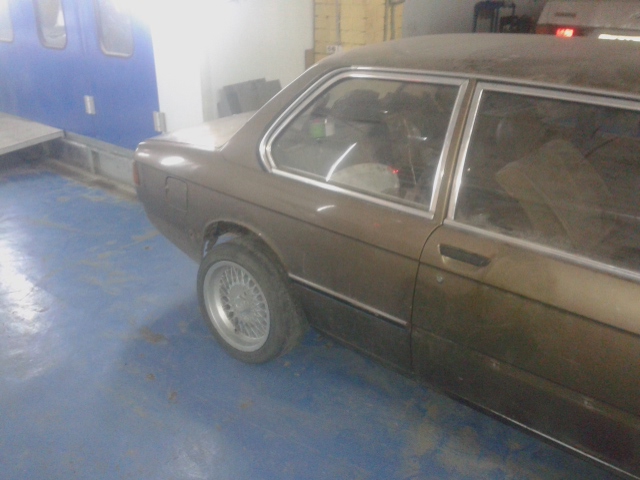

Сегодня вечером машина каталась на колесах, загнал на подъемник, давно не поднимал:) Фото траверсы коробки
, будет на 4 болтах висеть, и фото кулисы, может кому пригодится. Пока мало-мальски интересного ничего нет.

Если больште ставить - то лучше уж разориться один раз на брембо от е38 740. Но для дрифта они не особо нужны, да и ремотеки 16е без лютых проставок на них не налезут

В 38 кузове не силен, незнаю про них. Пока свои 520 поставлю, минимум до тех пор пока не прокачусь на ней. Чтобы поставить передние стойки, нужны верхние чашки пружин, у меня нету. Надеюсь вырваться в среду на разбор за ними и подушкой редуктора, чтобы заднюю ходовку собрать. Так что думаю в лучшем случае на развал не раньше субботы заеду. Обул сейчас назад резину 195/50r15, так что теперь вперед буду искаь 195/45. фото стоек только после того как зачищу и покрашу, впрочем здесь на форуме ребята дружелюбные, просто устал от криков про мою адскую сварку как всегда, это началось еще когда рамы мотоциклов варил:) устал от этого, не хочу. лучше выложу красивую итоговую деталь. Всем спасибо

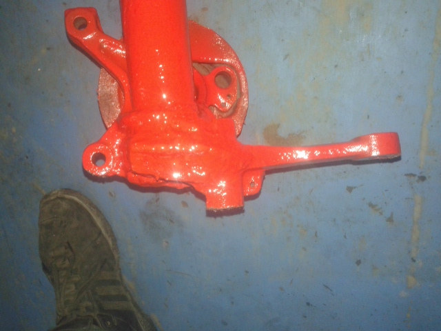

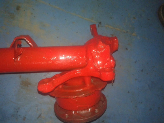

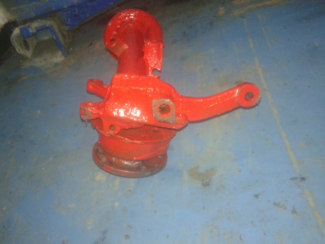

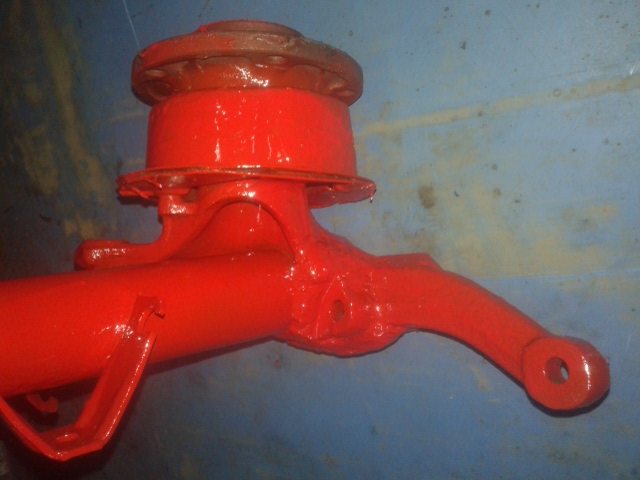

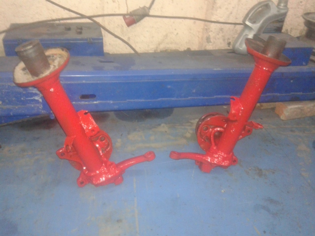

Сегодня прилетел на работу, на радостях скорее колеса назад прикрутить:) очень нравятся, радуюсь. Нашел резину вперед 205 45, постараюсь сегодня забрать. Жду не дождусь когда все колнса прикручу на собранную ходовку, чтобы пониже машинку посадить.
И сделал наконец сапоги передние, очень много адской сварки болгарки:) потом зачистил, много слонв антигравия, и краска. Может быть потом еще сошки укорочу, но сейчас точно не до этого.
