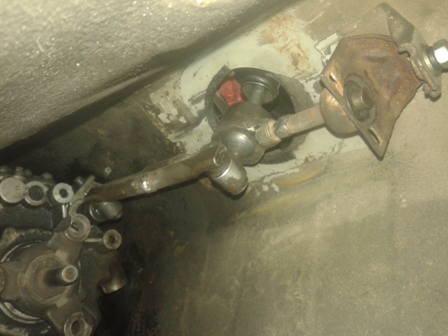

Сегодня вечером машина каталась на колесах, загнал на подъемник, давно не поднимал:) Фото траверсы коробки
, будет на 4 болтах висеть, и фото кулисы, может кому пригодится. Пока мало-мальски интересного ничего нет.
