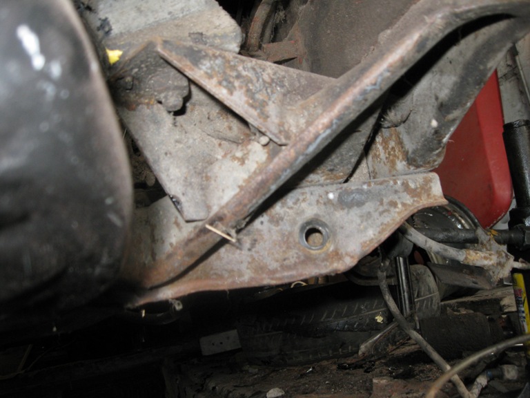

швы, те что видно на фото, очень слабенькие. провара вообще нет, такое впечатление, что сверху навалили. они полопаются просто от вибрации. нужно всё счищать и переваривать

Рычаги стоят кривые, рестайловые. Машина рестайл. По балке сказать не могу, а разве они отличаются? Если да, то как их отличить?
А стабилизаторы до и после рестайлинга отличаются?

Re: BMW E21 316 1981 красный
vitlia
еще раз: сфоткай всю подвеску! Рычаги, стабилизатор, балку. Прямые и косые рычаги очень похожи, их легко перепутать.
Рестайл балка м10:
Дорестайл балка м10:
Рестайл балка м10:

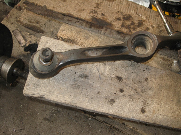

По фотографиям ты понял, какая у тебя балка: рестайл или дорестайл?
Нет, не понял.
Нашёл старые фото
Судя по отверстию в рычаге под стабилизатор, у тебя прямые рычаги
В этом отверстии на фото остатки старой втулки стабилизатора. Вроде как кривые они. Позже сделаю фото.
