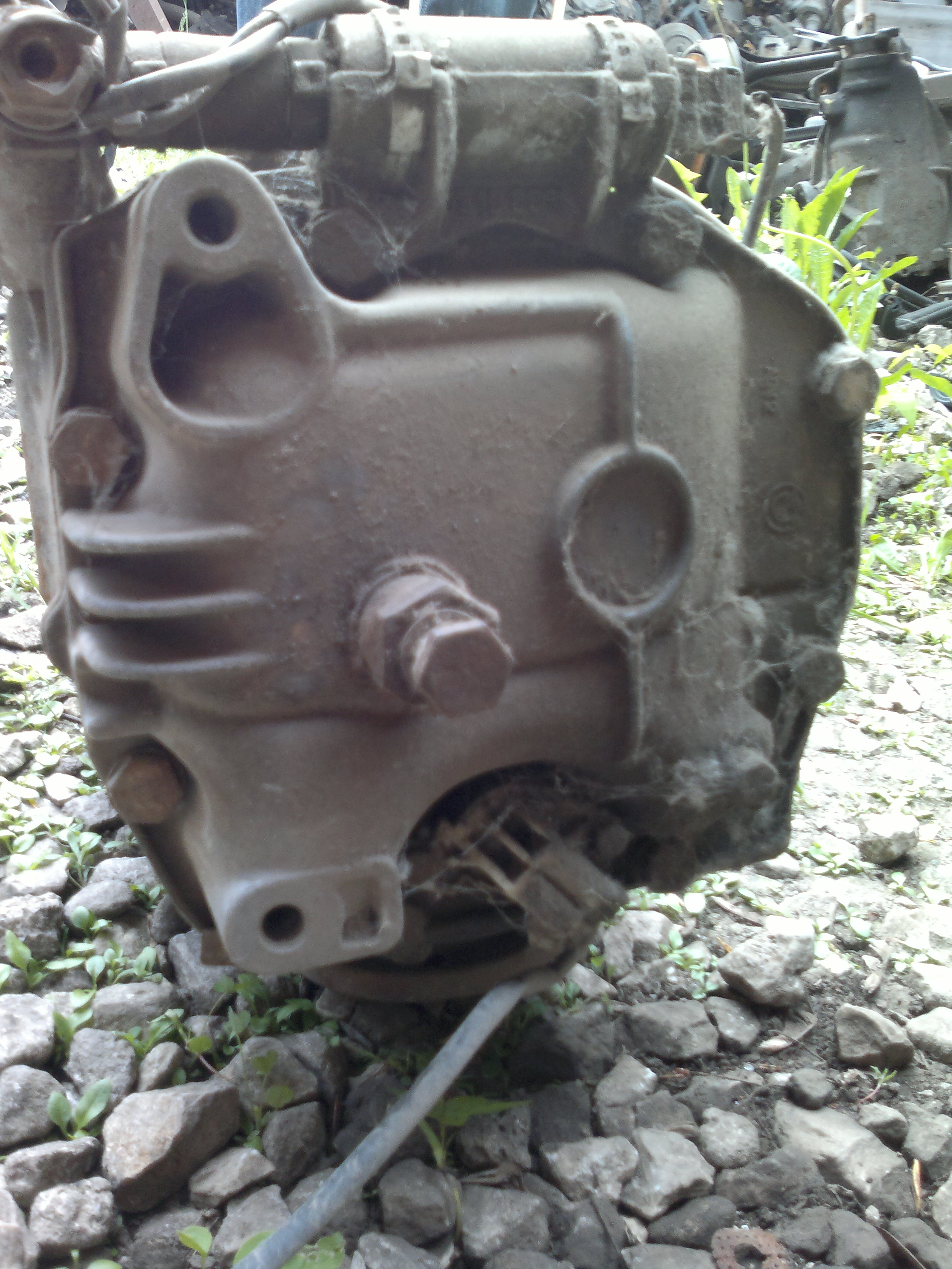

Re: Купил вот это. Буду тюнинговать
Сообщение Han Solo » 22 май 2013, 21:08
редуктор с Alpina е34/е32
.Тип 210 или 215 с блокировкой и охлаждением
. Передаточное позже напишу
чубайс
Сообщения: 943
Зарегистрирован: 12 окт 2008, 11:09
Откуда: Новочебоксарск
Сообщение чубайс » 22 май 2013, 21:51
А как его к е28 балке прикрутить?
купил Е21
Darth Sidious
Сообщения: 1825
Гараж: BMW 323i 1978г
Откуда: Россия, Липецк
Благодарил (а): 46 раз
Поблагодарили: 29 раз
Сообщение Darth Sidious » 23 май 2013, 11:01
мм. я не Хан Соло, но предположу, что заднюю крышку надо или переделать, или поставить от е28.
