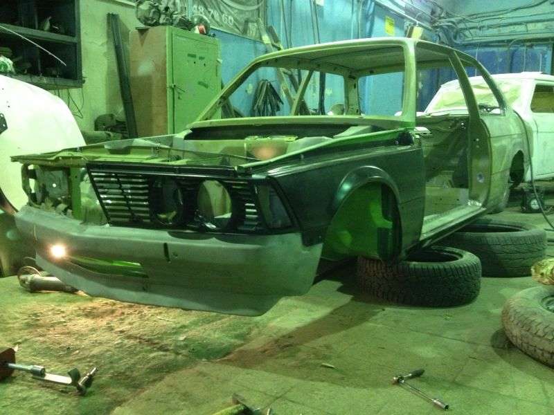

С дырками.прорезями и прочим погодим пока,сделаю фото что у меня после всех защитных покрытий вышло.

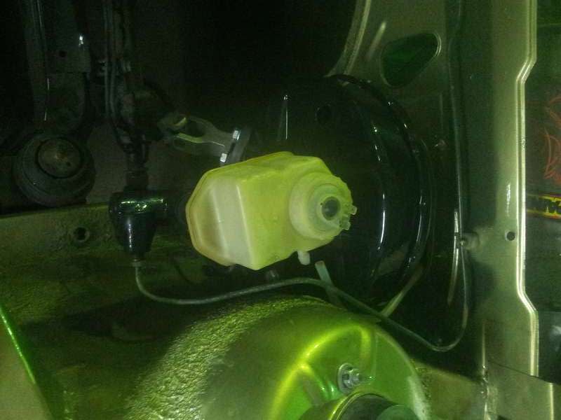

Сегодня покрасил и перебрал вот это узел

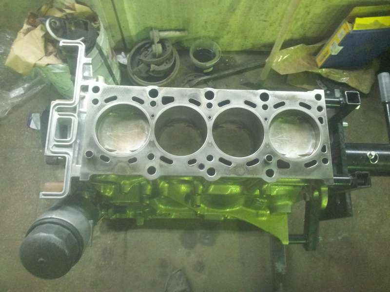

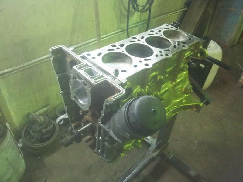

И начал собирать мотор)))

Вакуумник и гтц красивые, а шуба на стаканах глаз режет и лонжеронах

Shmerco писал(а):Мест два -АРКИ))) все остальное краситься на ура и мовилится,опять же .

Ну вот, справа куска телека нет, буде больше лететь болота на фартух...
По поводу порогов, мне тоже очень не хотелось их сверлить, я тебя хорошо понимаю) НО, я тоже думаю, как ты их не мовиль, конденсат есть конденсат. Резинки такие там точно ничего не дадут. Когда я забрал кузов с песочки, я был очень рад что сделал их. Прокрасить элементарно - кисточкой, при большом желании.
Серега точно видать не видел неоригинальных порогов, сделать пропилы в них малореально, и делать их нужно до сварки, а когда я про это вспомнил, было оч поздно... и у меня тож были мысли, что нужна какая-то "микроболгарка"

Chewbacca писал(а):Вакуумник и гтц красивые, а шуба на стаканах глаз режет и лонжеронах
Это шуба распыляемый герметик,цена вопроса 1157 за балон.ушло 5 штук)) мне не режет,гагага

Мовилят там где есть скрытые полости,на тех фото что ты отметил все прокрашено с двух сторон,зачем там мовиль???? сварено и отпескоструино и покрашено)))
Это если встык варить, а у тебя дофига нахлеста, поэтому я тож не понял решения по аркам

внутреняя арка вариться к наружной встык!!!! одним сплошным швом,с одной стороны красим снаружи и герметик кладем, из нутри делаем факел точкой и красим через салон,далее туда льем мовильку до усрачки и где кислород??? от него гнеет
а как обработать привареную внутренюю арку к арки наружной ремонтной,имеющей точки сварные,расскажите?? из арки летит прямо в стык сварной вода и если там бутерброд ,то ка его защитить7

метал на металле, де там нафиг прокрашено между ними?... у тебя даж "яблочко" для болта балки все в рже было, а ты так поверх него и налепил латку. Ну "прокрашено" то прокрашено)
Ну то раз у тебя есть возможность покрывать распыляемым герметосом, лучше бы ты днище им и перекрыл...
Только вот на стакане надо было кистевой мазать, тебе об этом говорили, если ты не понял

А поверх этот стык изнутри арки, замазать герметиком, тебе что мешает?... а из багажника заливай туда что хочешь

DEMETRISS писал(а):метал на металле, де там нафиг прокрашено между ними?... у тебя даж "яблочко" для болта балки все в рже было, а ты так поверх него и налепил латку. Ну "прокрашено" то прокрашено)
Добавлено спустя 37 секунд:Shmerco писал(а): из арки летит прямо в стык сварной вода и если там бутерброд ,то ка его защитить7
Ты мне покажи где ржа,дружище)))
Кистевой сам себе маж,стаканы лонжероны-ты художник наверно или лепник скульптур))) на всех новых машинах только он кладется лет 10 точно.ты хоть мазал кистью? у меня все днище на кисти вымазано 3 кило и на днище он не нужен.он несет только визуальное представление. Все латки надо по твои ему шпаклевать тогда было ,шпакля воду через лак впитывает на ура ,а я не стал не чего в моторке шпаклевать и все задул им чтоб латки не видеть было.
