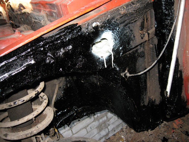

Заварены дыры в передних лонжеронах
Заварены дыры в подкрылках

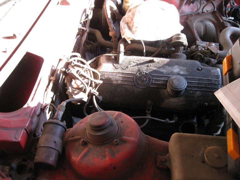

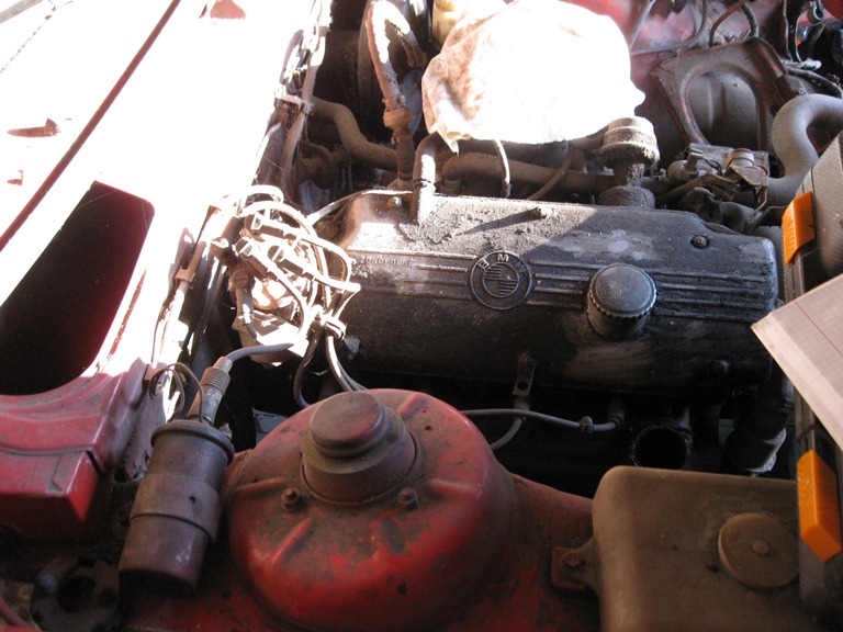

Залито масло в двигатель и сделан пробный пуск

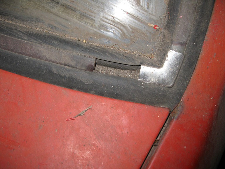

Здесь наверно что-то не так, да?

у меня на заднем замке похожая ситуация...но ничего страшного...3 года у меня (до меня незнаю сколько)и все на месте

НовичекК писал(а):у меня на заднем замке похожая ситуация...но ничего страшного...3 года у меня (до меня незнаю сколько)и все на месте
А тудой не будет вода протекать? Может герметиком замазать ?

vitlia писал(а):Руль - raid.
Небудет))ради интереса возьми пролей водой и посмотри)
Re: BMW E21 316 1981 красный
Сообщение DEMETRISS » 15 июл 2014, 21:13
это отверстия для водоотвода с люка, можно замазать конечно, так как это потенциальное место гнили
Добавлено спустя 2 минуты 9 секунд:
vitlia писал(а):А тудой не будет вода протекать? Может герметиком замазать?
просто замок стекла от возраста ссыхается, и стает меньшеу большинства машин они уже в таком состоянии, и не дотягивают до уголков

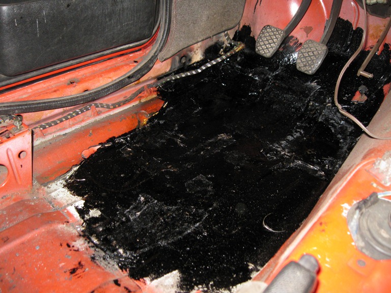

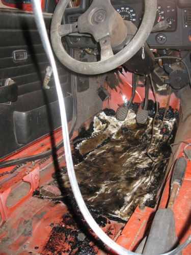

Днище из салона уже заделал

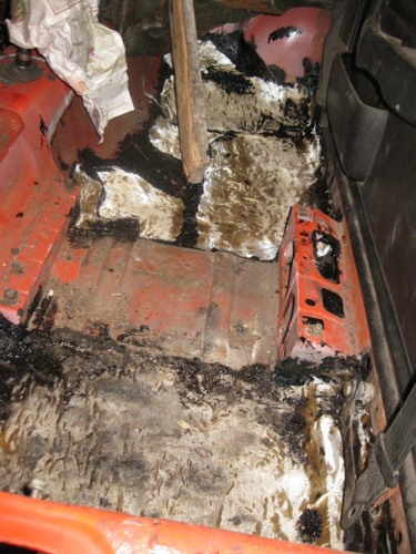

Заваренное обработанное преобразователем и мастикой со стеклотканью днище

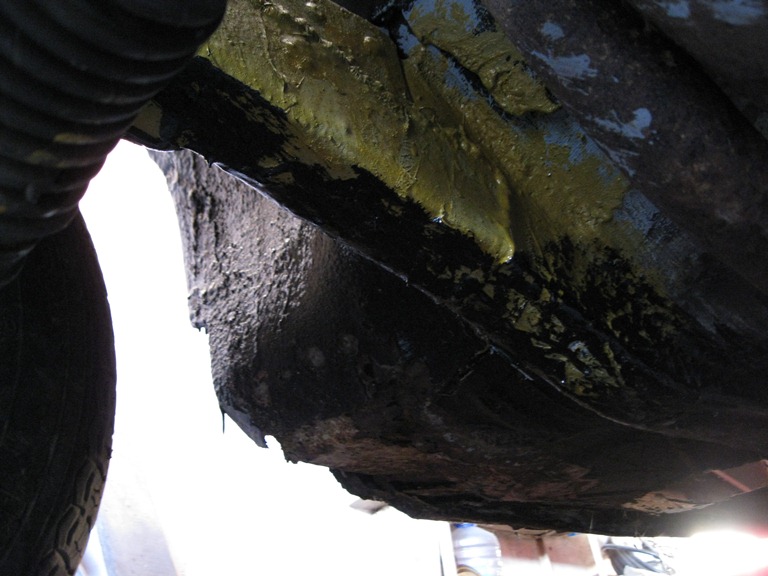

Снизу обрабатывал преобразователем и самопальной мастикой (прошу сильно не критиковать, делаю как могу и на сколько позволяют финансы). Мастику варил из битума, добавлял отработку (1 : 1), алифу, пластилин, нажёванные жвачки :lol: и сосновые опилки )))))
Обработка самомальной мастикой
