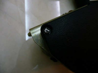

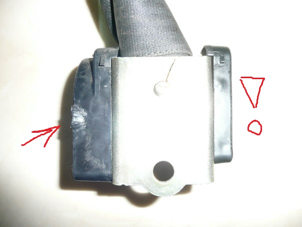

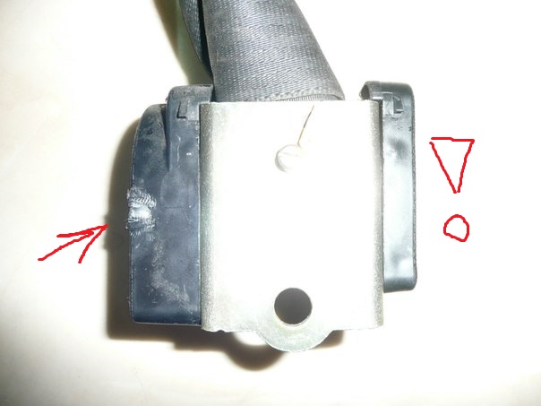

Ну собственно сам ремень,откручивать нужно левую половину(та что со стрелочкой),ту у которой крышка толще,если открутить правую (та что с восклицательным знаком)то выстрелит пружина которая сматывает ремень,как ее засунуть обратно могу рассказать,но это для любителей потрахаться(на обоих ремнях ее вынимал

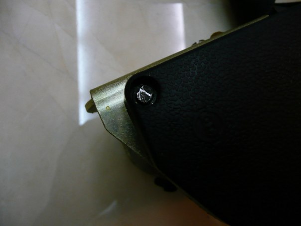

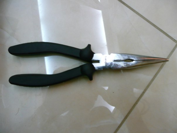

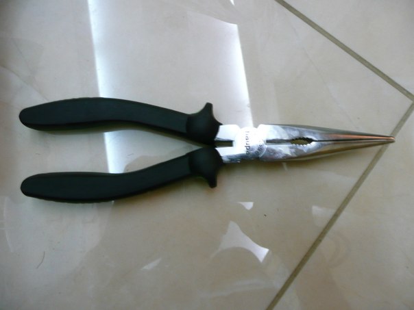

У меня были вот такие винты,не трехгранные

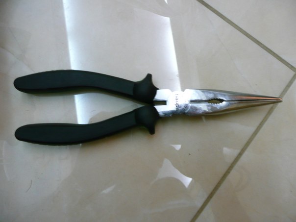

Откручивал их вот этим инструментом без особых усилий все открутилось

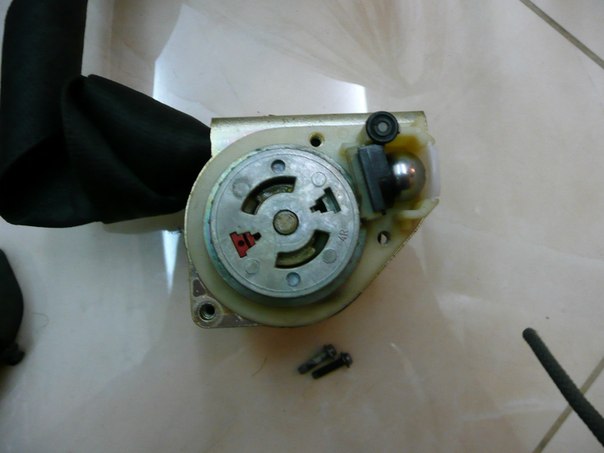

Внутри нас ждет вот эта картина,принцип действия очень простой,собственно как и большинство деталей в наших автомобилях

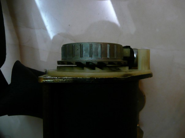

На последнем фото то что нужно сделать чтоб раскрутить ремень,это приподнять железные зубцы отверткой вверх от пластмассовых чтоб свободно крутилось и вытащить ремень
