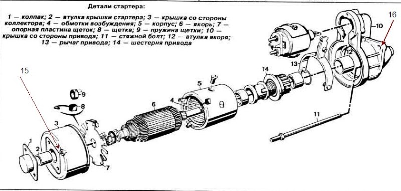

С торца крепеж только - из отверстия №15, но он крышку держит. К двигателю прикручен проушинами №16 (вторая на 180 гр от оси), там крепёж на 17. Похоже всё... попробую "расшевелить"

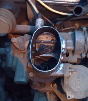

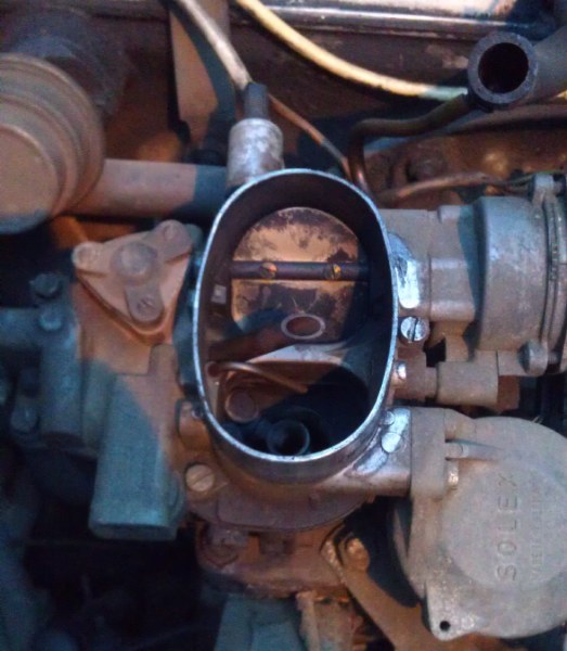

По карбюратору ещё спрошу:
Когда завёл - обороты ровные, не высокие (цифр не скажу, тахометра нет). По мере прогрева, обороты стали подниматься и примерно к 50 градусам были уже под 3т., если не больше. Может кто знает как это исправить?
Это SOLEX DIDTA?
