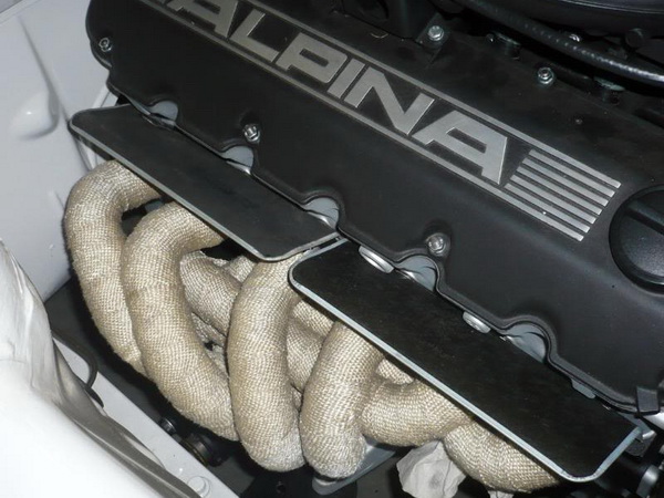

К стати, а что это за шторки над коллектором?
Возможно ещё конический фильтр через жабку будет давать меньше звука чем банка, хотя не факт что на много + само решение сомнительно.
- Alexey
- Сообщения: 280
- Зарегистрирован: 12 окт 2007, 11:24
- Откуда: Северодвинск Архангельская обл.
Re: Громко работает двигатель м10, кто как решает этот вопро
У меня такие же стоят, это прокладка выпускного коллектора с м10 е30, она у них идет с экраном, защищает Выс-ые провода от температуры которая с коллектора идет
