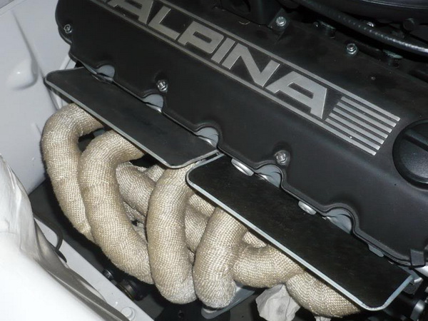

Вот такую фото нашол, что если к м10 чтонибудь такое намотать может быть облегчит ситуацию...

К стати, а что это за шторки над коллектором?

У меня такие же стоят, это прокладка выпускного коллектора с м10 е30, она у них идет с экраном, защищает Выс-ые провода от температуры которая с коллектора идет
