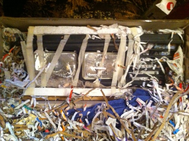

Решетки супер!

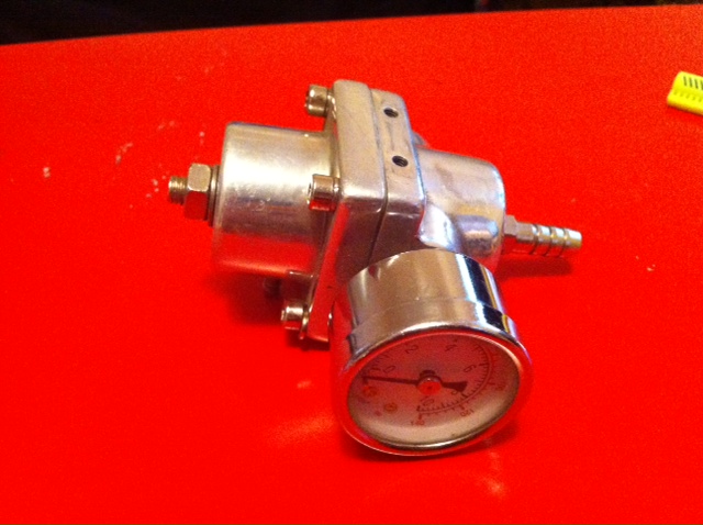

Мне интересно как подключается регулятор такого плана, шлангами?

Ага, тайфун выцепил в германии за приемлемую цену и вроде целый весь!
А регулятор, да, на обратку просто ставится как я понял, а то родной от е30 вроде как всего 2,5 бара, а мой вальбро качает намного больше.. сквёрт пытается постоянно под полной загрузкой выставить значения 107% на форсунках.. что не есть хорошо )

и это ж тайфун который с хром ноздрями?..

агаа!!!
мне предлагали цельный но он не так смотрится как этот!

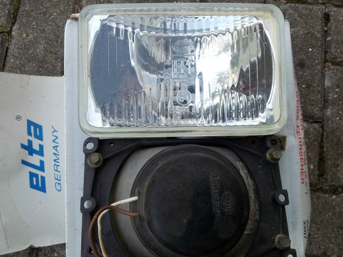

плюс еще выцепил за муку противотуманки от порша, думал они маленькие чтоб мне в юбку поставить, а там такие монстры пришли что ппц!
Re: Ведроникус расправил крылья
Сообщение DEMETRISS » 16 окт 2012, 10:43
да-да, я сам торчу от такого вида тайфуна, "безНОЗДРый" как-то нелепо выглядит как по мне, а с ноздрями, да еще и ббс\мотороспортом она очень круто выглядит.
ЗЫ: ставь ее вместо фары))
...да и жалко ббс пилить, если он еще цел

да они вроде бы даже больше фар тайфуна )))
а ббс у меня попилен уже под противотуманки, вот думал прикрыть отверстия ими, но блин оказались большие и глубокие.. плоские бы фары найти.. хотя может запихну )
Сообщение DEMETRISS » 16 окт 2012, 12:14
если все таки отверстия в ббсе меньше, то ищи другие... ббс не очень красив с огромными туманками... как по мне

nightbear писал(а):А регулятор, да, на обратку просто ставится как я понял, а то родной от е30 вроде как всего 2,5 бара, а мой вальбро качает намного больше.. сквёрт пытается постоянно под полной загрузкой выставить значения 107% на форсунках.. что не есть хорошо )
Кажись, на красной фотке регулятор давления в топливной рейке? Знакомый прибамбас. По словам друга, прирост мощности 5- 7% на стоке. На турбе, наверное, будет больший эффект.
nightbear
Сообщения: 613
Сообщение nightbear » 16 окт 2012, 14:47
да, это регулятор, но там прирост мощности прямой такой уж не будет, тут просто вопрос в форсунках, у меня, допустим форсы 550 кубиков, но 550 они проливают только при давлении 3,5 или 4 бара, не помню, и, поэтому со штатным л-джет регулятором давления 2,5 баровым они не 550 кубиков, а уже 350 допустим, комп понимает что они недоливают и пытается их открыть на 110%, что не очень сказыывается на их ресурсе и работоспособности.. ну надеюсь эта приблуда поможет и выровняет моё топливо, а то запарился карты уже переписывать )

Ага, возможно, из- за недолива идет детонация после 6000, как ты писал где- то выше? Сверхбедная смесь не горит, а взрывается!
