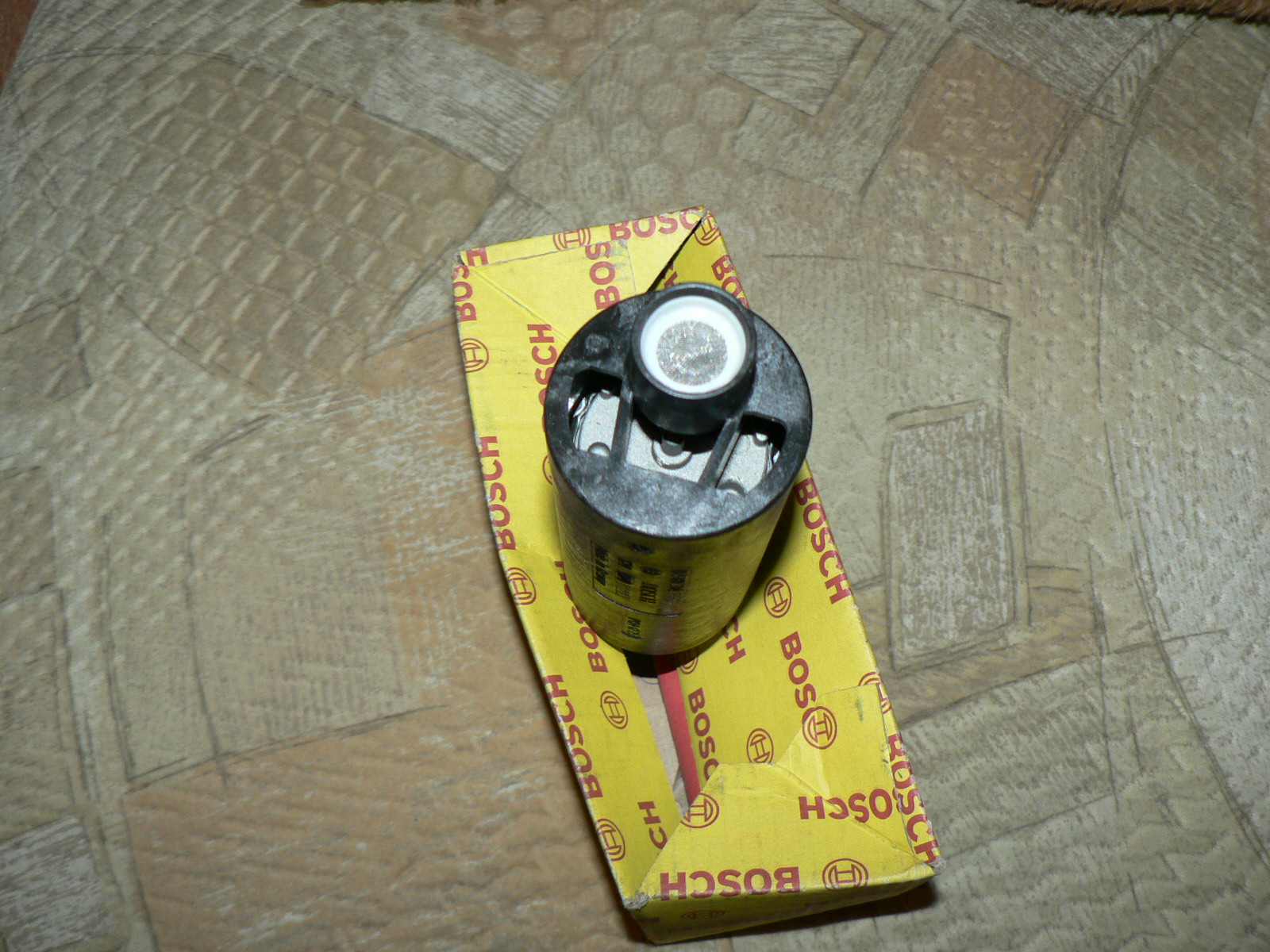

Re: Погруженые насосы в бак
насосы ...
Поставил бош и сотавил только его собственную сетку . Все работает отлично
