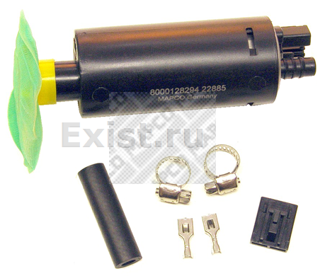

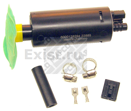

насос VDO 228-220-004-002 Z - 6500руб он стоит этих денег ? стоит ли брать ?
на фото что за хрень после насоса идет и для чего она ? что за яйца ?

ну я б/у выцепил на ебээ тыщи за 3.. но он жужжал, так что пришлось еще туда насос брать..
хрень с яйцами прилеплена к пластиковому раскрепляющемуся корпусу, он играет роль трубки, роль яиц я так и не понял, но вся эта конструкция была заменена на кусок шланга с хомутами из комплекта вальбры, т.к. она сильно мешает попаданию насоса в бак )

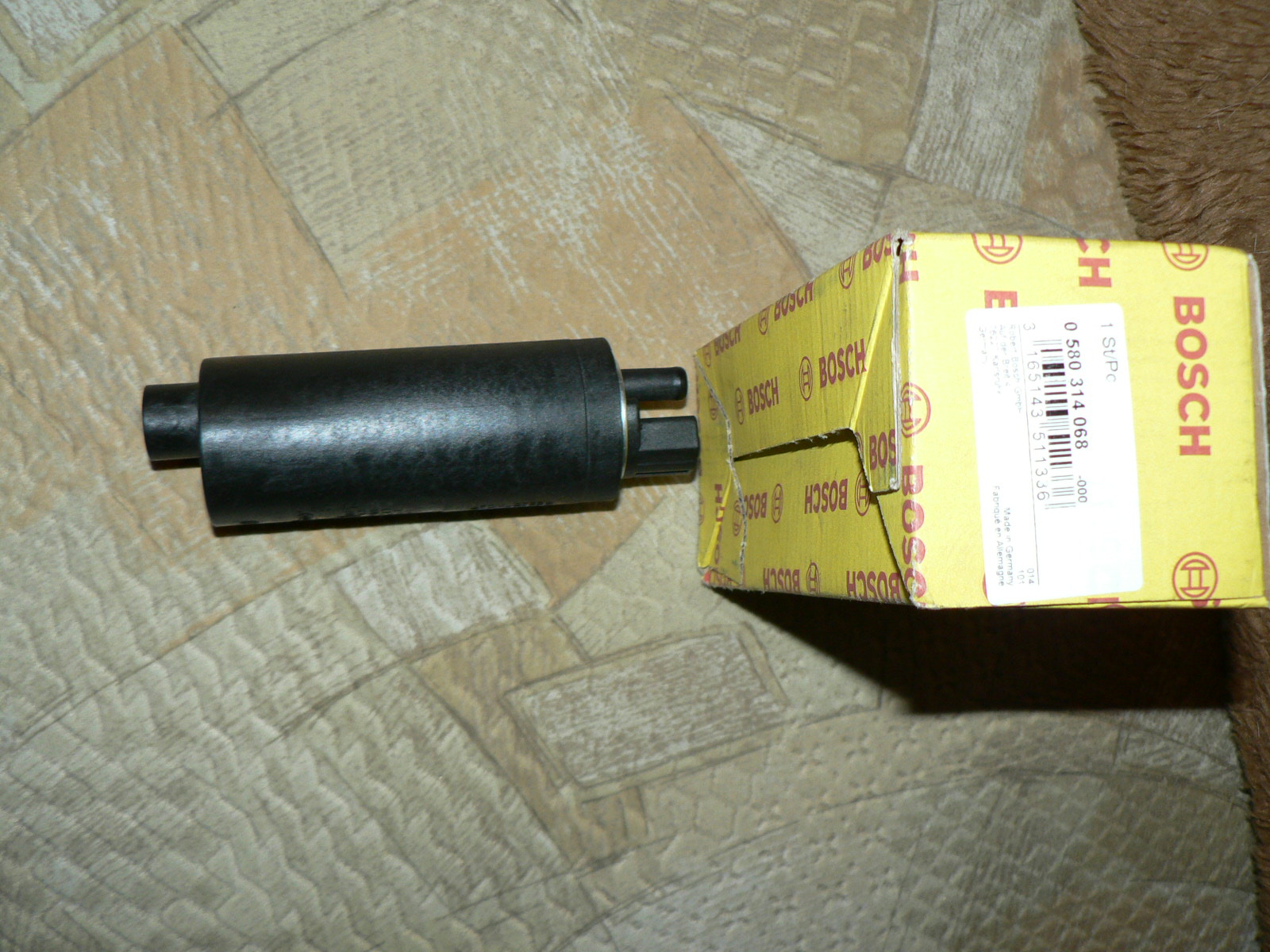

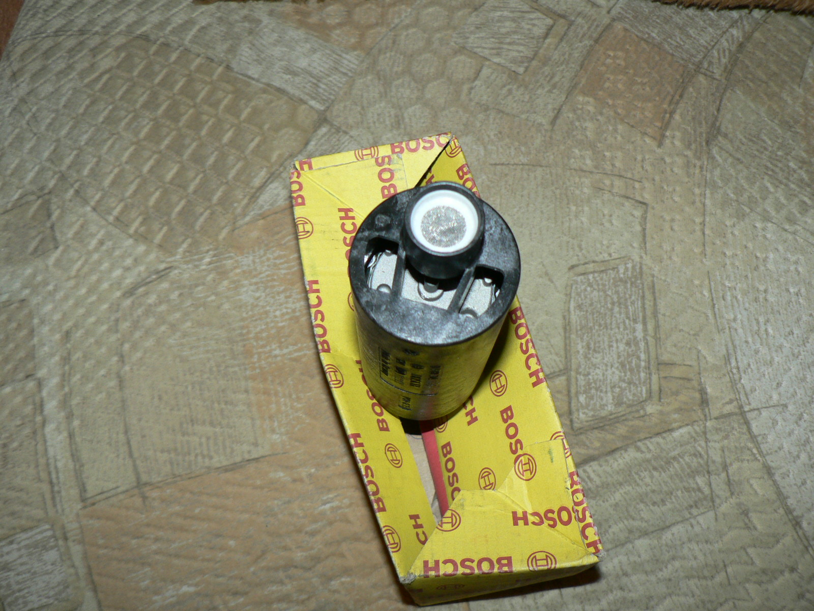

насосы ...
Поставил бош и сотавил только его собственную сетку . Все работает отлично
