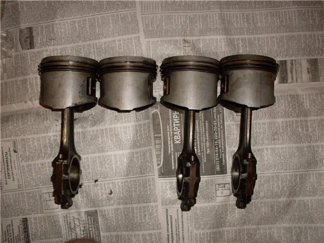

ГОГИ
у меня у самого такая же беда .
поршень что без шатуна так-же юбка отколота с другой стороны

V_Serjo писал(а):ГОГИ
продаётся набор? хотя я нет, уже на мели и опять вскрывать двиг нет желанки,запал пропал...
