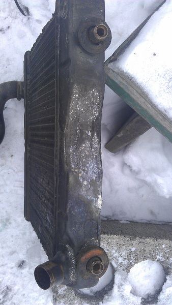

ребят.подскажите как снять радиатор.проблема в том что нет ямы и я невижу что мешает.все трубки отсоеденил.радиатор свободно двигается на 1 см примерно.снизу на ощупь вроде как выходит жёсткая трубка сгинается под 90 градусов и уходит под двигатель.вроде как она и мешает.что это за трубка(патрубок) куда он идёт и как его открутить???

разобрался.
2 трубки идут на каробку.
снял радиатор .с этих трубок идёт масло.это охлаждение или подогрев -незнаю как верно .масла.
Re: Общие вопросы
Сообщение azateikin » 08 фев 2014, 18:13
блин!это от автомата радик ,в нём вмонтирован и радик для масла автомата

Сообщение hanson83 » 08 фев 2014, 19:02
только это вроди как не родной.возможно даже от москвича
Добавлено спустя 53 секунды:
думал с е 28 поставить.а он по габаритам не такой

тут один продавал же новый радик от м20 помоему Dokyka ,посмотри в продажах,я себе такой же новый купил-не жалуюсь,хоть не оригинал ,но всё по месту подошло
Добавлено спустя 31 секунду:
радиатор на м20 TERMAL
