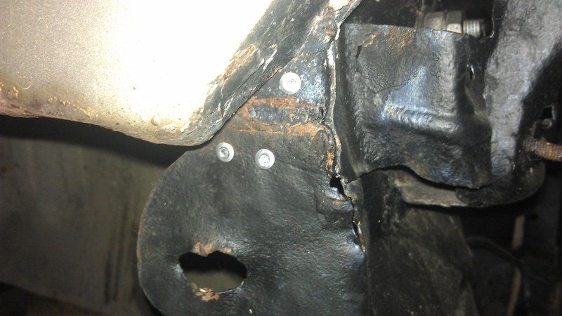

ещё купил пистолет для заклёпок.решил клепать днище.так как на сварку денег нет а в заклёпках ничего страшного вроде нет.как пишут в инете.хотя если чесно и незнаю есть ли в днище дыры :)

ещё как в пробу заклёпочника склепал в одном месте телевизор.так прикольно получилось.быстро и крепко.понравилось.так что если в днище есть дыры то им хана.

так проклепал ( клёвая весчь)
