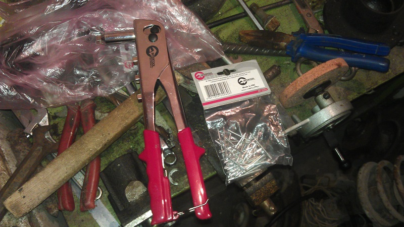

неповериш.всё это время был в отпуске и был всё время в луганской обл.(машина в донецкой)думал съезжу на 2 дня и буду машину делать завис на 2 с половиной недели и всё это время бухал :D .единственное что сделал .это покрасил задние с е 30 супорта и передние родные .срезал гайку на ступице сзади так как неоткручивалась.заказал новую токарю.так как б. у. ненашёл а новая 85 грн + доставка.
ещё купил пистолет для заклёпок.решил клепать днище.так как на сварку денег нет а в заклёпках ничего страшного вроде нет.как пишут в инете.хотя если чесно и незнаю есть ли в днище дыры :)
ещё несмог открутить старые тормозные шланги.чтоб поставить с е 30 под эти супорта. оказывается для этого есть спец ключ.нашёл в инете.особенное спасибо Николаю из живой традиции за помощь в покупке ключа.и оперативной доставке запчастей.вообще ему отдельное огромное спасибо за все ответы на мои нубские вопросы. да и вообще помощь.СПАСИБО.
ещё как в пробу заклёпочника склепал в одном месте телевизор.так прикольно получилось.быстро и крепко.понравилось.так что если в днище есть дыры то им хана.

так проклепал ( клёвая весчь)
заклёпер или как там его
