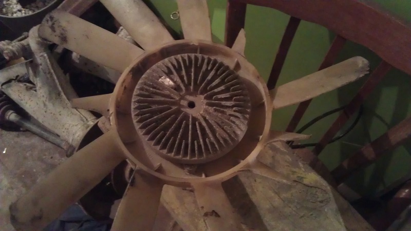

у меня стоит такая вискомуфта.походу неработает. на доноре такая как на втором фото.
есть ли между ними разница кроме внешнего вида????просто думаю вторую поставить

вискомуфты есть под 3-х болтовые крыльчатки и под 4-х болтовые

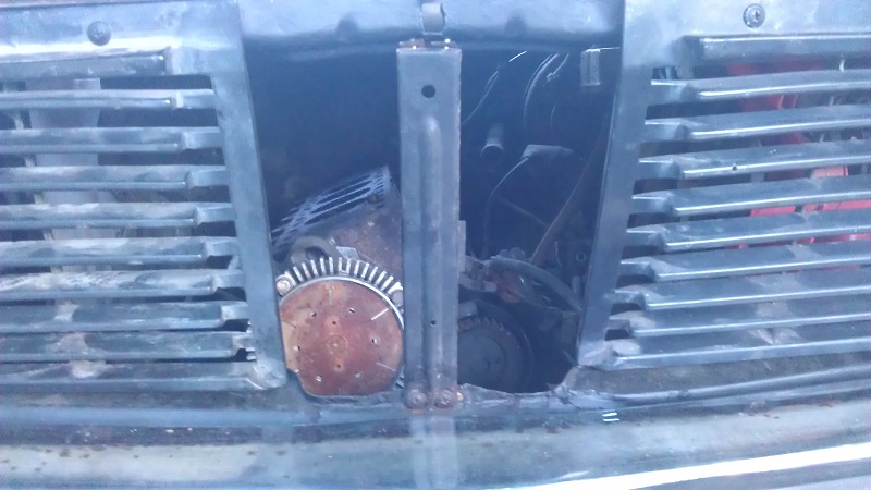

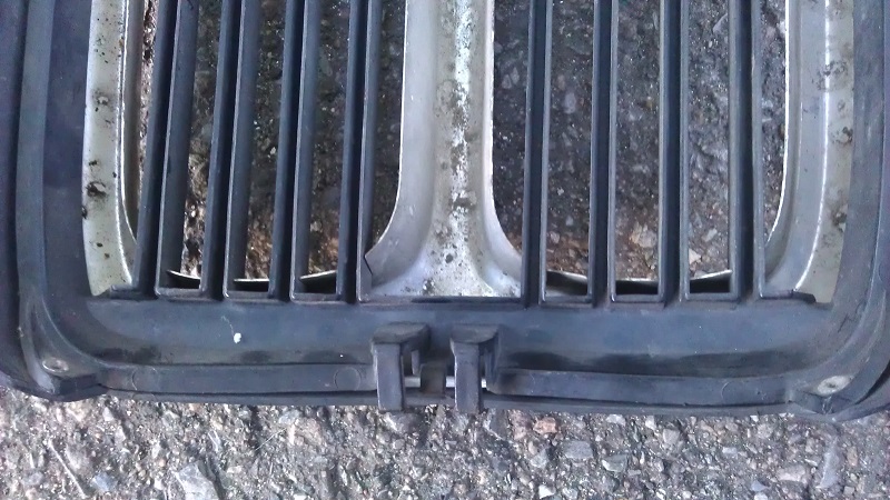

ребят .невкурю как ноздри поставить.по центру идёт поперечина.походу она от бмв :) .то есть не приколхожена.у когото ещё видел.на ноздрях внизу есть зацепы для крепёжки.вот тут то и конфликт.из-за этой поперечины не получается зацепить ноздри.

Darth Sidious писал(а):вискомуфты есть под 3-х болтовые крыльчатки и под 4-х болтовые
блин.хотел с донора поставить рабочий.так как мой не рабочий.но уже купил веник на 4 болта.пипец
вискомуфту вообще ремонтируют?

hanson83 писал(а):просто думаю вторую поставить
Помпу от е30, муфту от неё же, крыльчатку от М50 - идеальный рецепт. Муфты не ремонтируют.
hanson83 писал(а):.из-за этой поперечины не получается зацепить ноздри.
Потому что нижнее крепление этой самой поперечены (хотя это стойка) - колхоз. Болты не дают зацепить "ноздри".

а как должно быть?может ктото фото сделать?

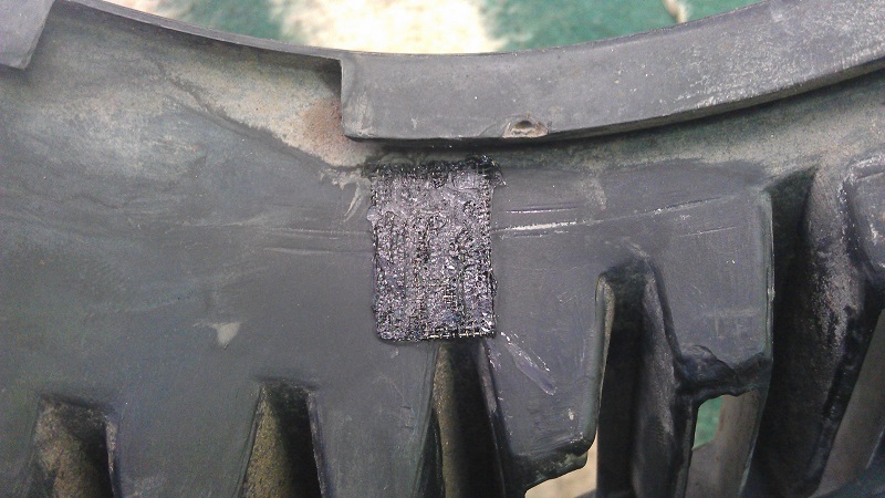

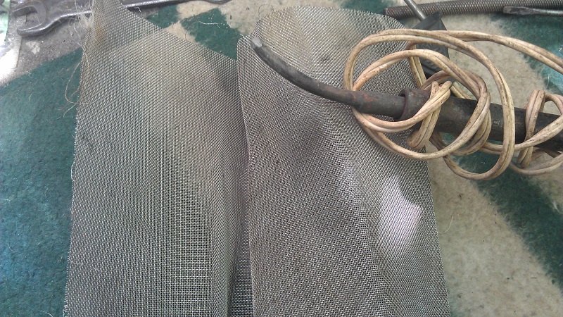

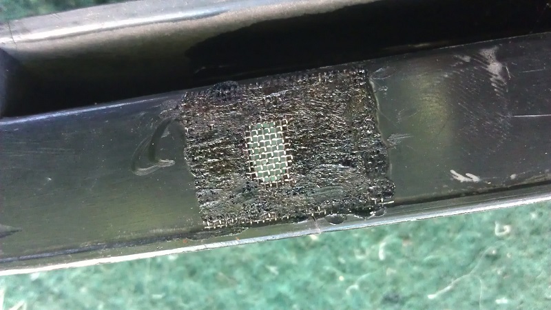

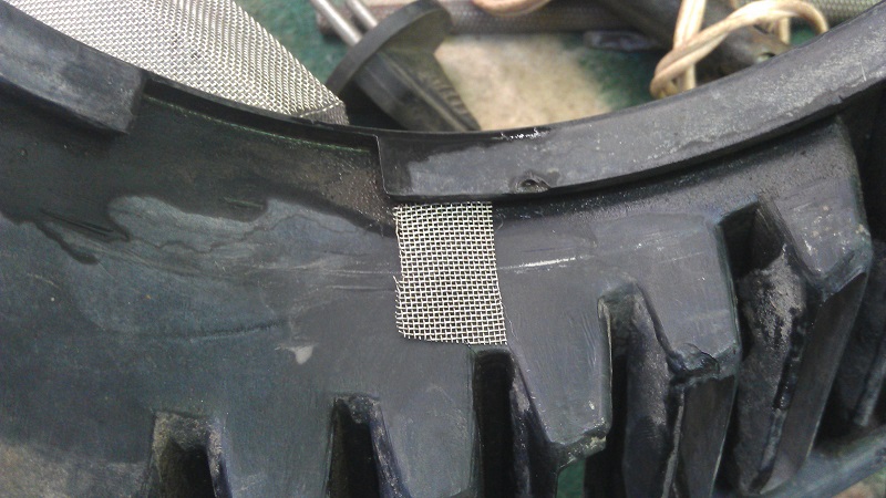

решил поколхозить с передней решёткой .а именно сделать трещены.клею в таких местах не доверяю.да и небыло под рукой хорошего.решил паять сеткой.паял когдато фару на семёрке.результатом остался доволен.сетка впаивается в тело и держит очень хорошо.паял с внутренней стороны. правда на фото страшновато получилось.потому что детально.в жизни немного лучше :)
Сообщение DEMETRISS » 15 июн 2014, 21:40
ну да, армировать надо хоть чем-то. А стойка та, с завода приварена к фартуху, причем очень хиленько, и она часто отгнивает или тупо отпадает, в месте саморезов и должны быть пазы

Сообщение hanson83 » 15 июн 2014, 22:13
она в аварии была левой стороной.возможно из-за этого так и сделано.какие мысли?как сделать чтоб ноздри поставить?
