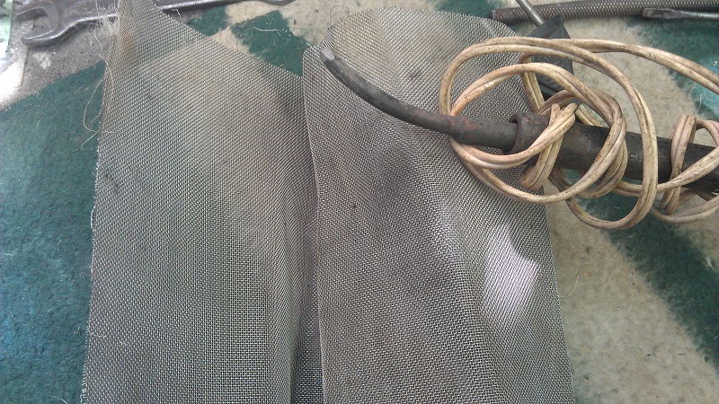

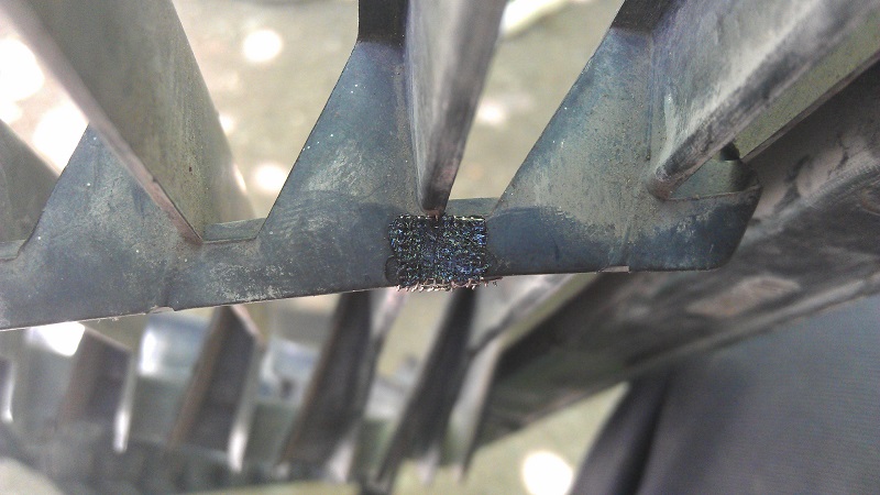

решил поколхозить с передней решёткой .а именно сделать трещены.клею в таких местах не доверяю.да и небыло под рукой хорошего.решил паять сеткой.паял когдато фару на семёрке.результатом остался доволен.сетка впаивается в тело и держит очень хорошо.паял с внутренней стороны. правда на фото страшновато получилось.потому что детально.в жизни немного лучше :)
Сообщение DEMETRISS » 15 июн 2014, 21:40
ну да, армировать надо хоть чем-то. А стойка та, с завода приварена к фартуху, причем очень хиленько, и она часто отгнивает или тупо отпадает, в месте саморезов и должны быть пазы
