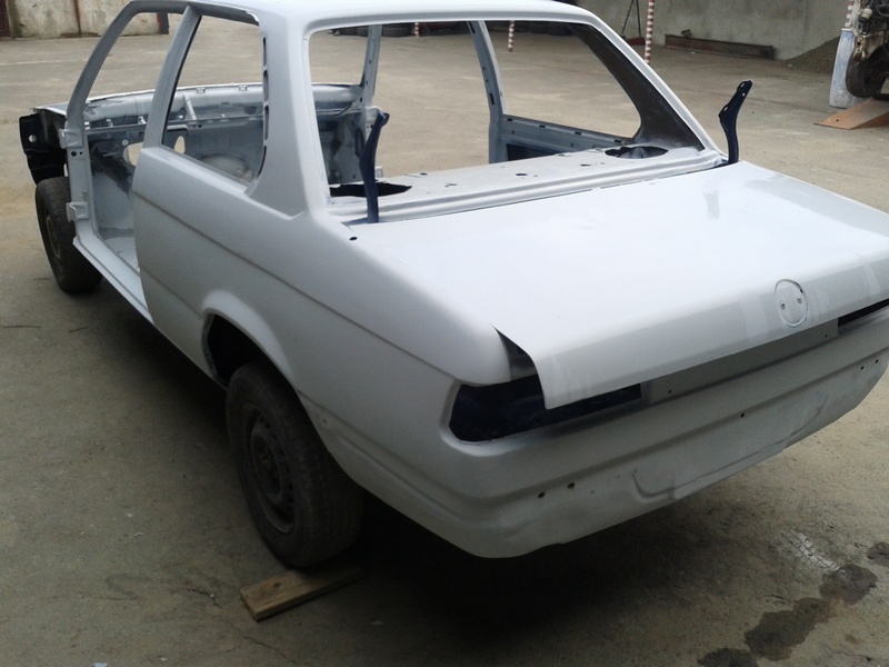

Сообщение Трансфер » 11 окт 2014, 23:07

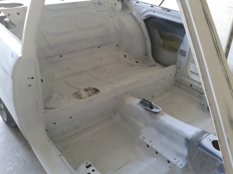

теперь по порядку что касается ремонта машина загрунтована изнутри
все швы хорошо промазаны герметиком, герметика не жалел :D

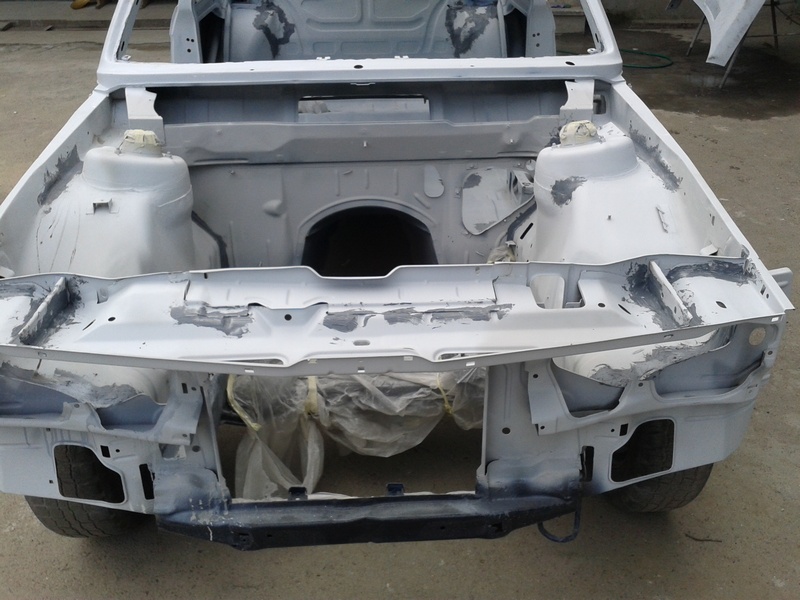

вот капот готовится под покраску

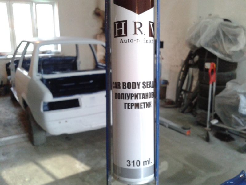

с дверями немного помучался, по нижним углам прогнили насквозь, но это у многих наверное. а по периметру всей двери по всей завальцовке был заводской слой герметика. естественно он уже отпал или потрескался, пришлось восстанавливать, купил специально для этого такой герметик
вот собственно и всё что до покраски

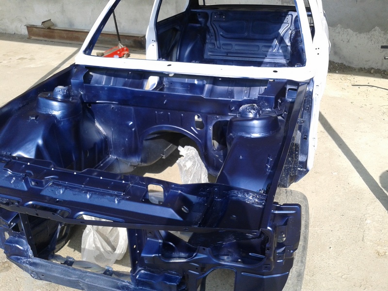

после мучительного выбора типа краски и цвета-оттенка остановился на мобихеле 456, но в последний момент подвернулась вот такая база перламутр
это испанская краска выпускается на линии роберло. краска новая, не раскрученная, поэтому сделали мне очень сладкую цену, вопрос в выборе отпал. цена базы,лака hs и расстворителя на всю машину получилась сопоставима с комплектом акрила и отвердителей по мобихелу.
скажу сразу приятная в работе краска, укрывистость три слоя твёрдых, очень хорошо ложится. внутрянку салона задувал в два слоя, подкапотку и багажник - в три
сдесь лаком не вскрывал, добавил в базу 30% отвердителя, для придавания мата, не хотел блеска под капотом

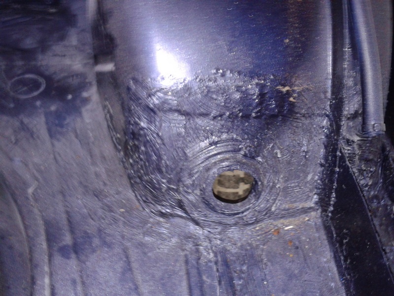

Я только не понял что делает кольцо трубы бензобака на арке, если оно должно прикручиваться с трубой)

Сообщение Трансфер » 14 окт 2014, 08:33
DEMETRISS писал(а):Я только не понял что делает кольцо трубы бензобака на арке, если оно должно прикручиваться с трубой)
:D что ж ты раньше не сказал? :D по-ходу труба была обрезана, в арке в том месте вообще была большая дыра. я её сначала полностью заварил листом, а после покраски днища и внутрянки, когда начал баки собирать, понял про эту трубу. пришлось резать по крашенному. изрядно помучался я с этими баками, а особенно с заливной трубой. короче прикрутил на герметик это кольцо, сверху обильно всё замазал тоже герметиком, потом состыковывал уже трубу, ориентируясь по трубке абсорбера
Сообщение Chewbacca » 14 окт 2014, 09:38
между аркой и этим кольцом резиновое кольцо ставится. Наколхозил :lol:

Сообщение Трансфер » 14 окт 2014, 22:22
да, єт я наколхозил :D но заливная труба у меня даже до арки не достает. короче действовал по абстоятельствам. да и фотки такой шикарной не біло. єто единственное, что резал после покраса и то внутрянка только.
