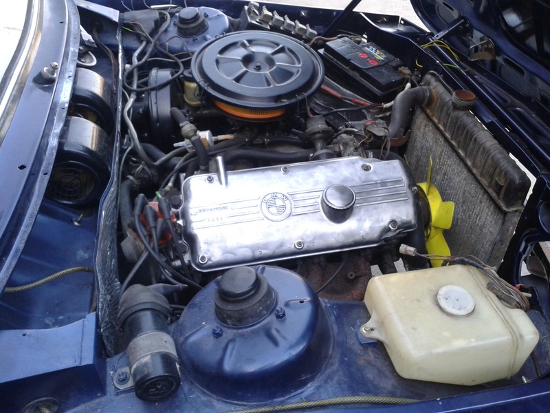

Сообщение DEMETRISS » 19 окт 2014, 16:38
В кожухе моторчика обдува концевик сигналки стоит чтоль?))
Сообщение Chewbacca » 19 окт 2014, 16:55
Это шпилька печки с навёрнутой гайкой
Сообщение DEMETRISS » 19 окт 2014, 17:00
тю)

Сообщение Трансфер » 19 окт 2014, 17:56
Chewbacca писал(а):Это шпилька печки с навёрнутой гайкой
истину глаголите :D сигналку и музыку ещё не поставил
