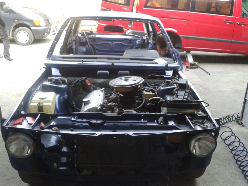

машина после покраски и начальные этапы сборки

Сообщение DEMETRISS » 18 окт 2014, 23:39
цвет все же хорош, только чего ж сама нижняя губа на фартухе такая кривая осталась...

Сообщение Трансфер » 19 окт 2014, 00:34
да как-то так получилось :cry: там за что ни возьмись, все труха. самому низу меньше внимания уделил, на скорую руку

Сообщение DEMETRISS » 19 окт 2014, 16:38
В кожухе моторчика обдува концевик сигналки стоит чтоль?))
Сообщение Chewbacca » 19 окт 2014, 16:55
Это шпилька печки с навёрнутой гайкой
Сообщение DEMETRISS » 19 окт 2014, 17:00
тю)

Сообщение Трансфер » 19 окт 2014, 17:56
Chewbacca писал(а):Это шпилька печки с навёрнутой гайкой
истину глаголите :D сигналку и музыку ещё не поставил
