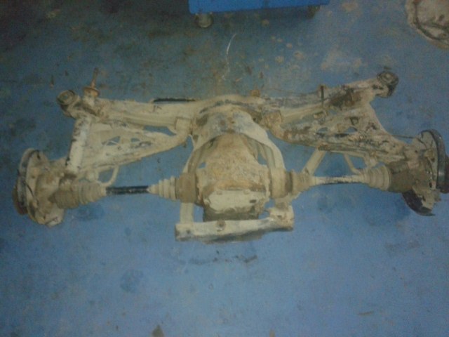

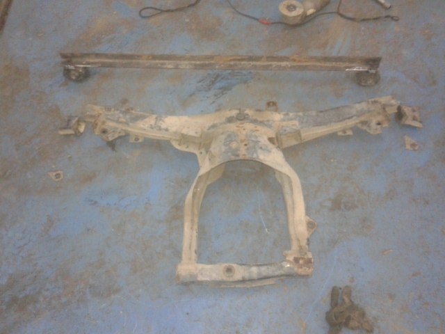

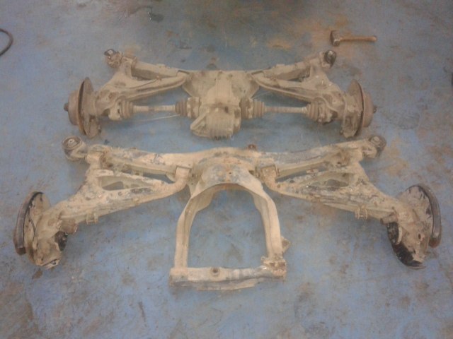

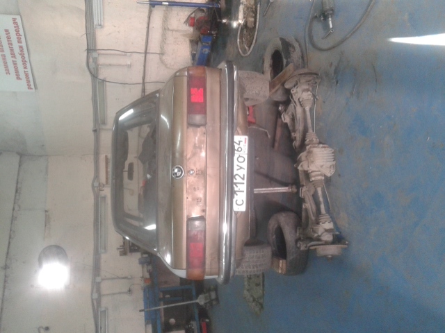

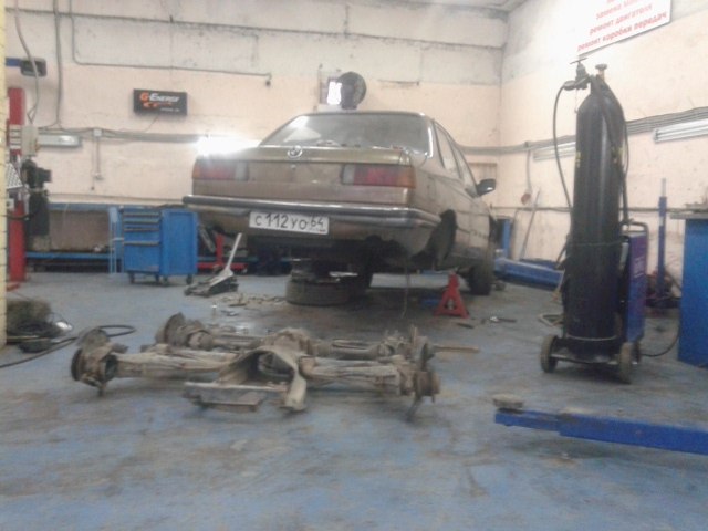

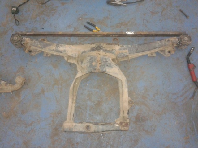

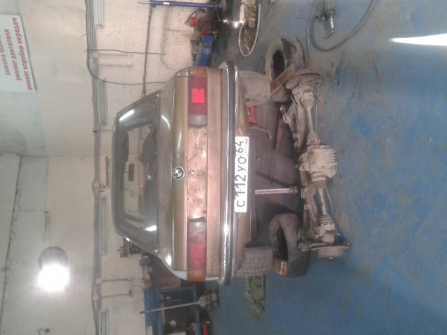

забрал вчера ночью сложную балку е34 под толстые привода и с редуктором от 535. Притащил на работу. Разобрал всю. Выкатил родную 323 балку. Много мерили и думали как сделать чтобы все было ровно. Сделал так - отрезал гумики от балки 535, прикрутил их на машину. Взял уголок и хорошо приварил его к гумикам. Дальше отрезал от балки лишнее, и приварил гумики. Там есть нюансы по смещению гумиков назад, чтобы колесо стояла ровно в арке, кто будет делать увидит, ничего сложного. обварил что получилось и прикинул на машину. Пока немного огорчает насколько торчит колесо из арки. Подумаю как уменьшить колею на такой балке. И еще нужно приварить к задним лонжирам, подушку редуктора от е32-34, для этого придется нишу запаски кромсать опять.

Насчет бензобака я очень сильно подумаю, может и правда вернуть все назад. Добавилось ще одно обстоятельство - теперь мой самопальный бак и аккум не помещаются в нишу в багажнике, которую мне придется переделать, чтобы приварить подушку к задним лонжеронам. Но обо всем по порядку

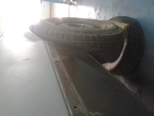

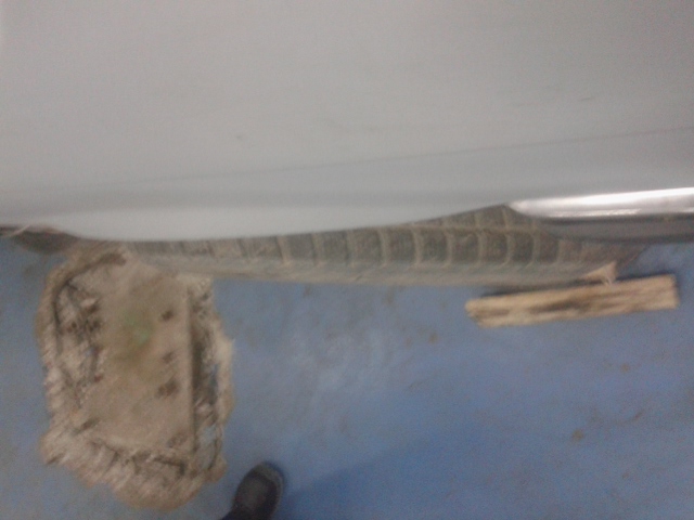

Что именно жесть?:) 215/70 резина или чтото другое?
это колесо я привернул чтобы прикинуть как колесо в арке стоит.
Re: Строю 335i, Саратов
Такое огромное, как опухшая лапа
Такую большую балку в такую маленькую машинку
Просто балка от 535 выглядит устрашающе в сравнении с родной.

ГУмики от балки е34 нормально прикручиваются к кузову е21 ? Просто щас тоже начинаю ставить сложную балку в е21 323 и думаю, как с гумиками поступить... Родные е21 корпуса гумиков ставить или можно от е34 оставить корпуса...

От е34 оставить корпуса, никаких проблем. Это один из многочисленных плюсов 34ой балки, поскольку родные гумики е21 стоят дорого.

А можешь сделать фото насколько колесо торчит с арки??
какой вылет и ширина у диска?

Хорошо, сделаю и скину фото днем. Надеюсь сегодня сделать чтобы машина снова каталась на колесах, не к чему ей на пеньках валяться.

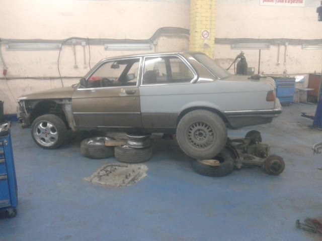

фото как торчат колеса. прежде чем уменьшать колею, хочу немного арки катнуть и колеса адекватные поставить.. резать рычаги и привода как то слишком круто...

вылетом поиграть можно, место есть, но мне кажется суппорту это может не понравится.. рабочий день закончен, всем удачи:)

Sergun писал(а):вылетом поиграть можно, место есть, но мне кажется суппорту это может не понравится.. рабочий день закончен, всем удачи:)
Привет ! Отлично получилось! Купи фендеры и резину другую назад поставь и будет огонь. Я себе брал фендеры +9см в русской артели (по акции за 2200 получились)
Заднюю подушку какую поставил (которая крепит каркас редуктора к кузову) ? Нишу запаски сильно выгинать пришлось?
Да и болты одинаковые на гумиках е21 и е34 ? Или проставки точил (на е34 ведь болты больше скорее всего...) ?
