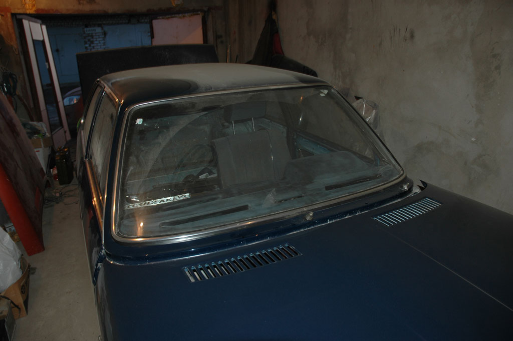

Насколько я знаю, оконный хром имеет покрытие бесцветнное. Ты его просто снял, получается, и отполировал нержавейку, да? Сам хочу попробовать давно, все руки не доходят

Судя по всему, никакого покрытия там вообще нет - и это полировка просто. Для опыта - попробую дрелью отполировать помятую планку, посмотрю, что получится.

Shark-E21 писал(а):Судя по всему, никакого покрытия там вообще нет - и это полировка просто. Для опыта - попробую дрелью отполировать помятую планку, посмотрю, что получится.
Покрытие есть и это хромированный аллюминий.Просто отполировать мало,тускнеет аллюминий на воздухе и влаге.Не советую отдирать хром,не все берут делать по этому сплаву гольванику.Ищите лучше оригинал в хор состоянии.И еще вопрос по планке на дверь,их два вида было с разным профилем под резинку.У меня есть два вида ,но нужен на них рез профиль покупать.Как узнать какой год по планкам?А то закажу уплотнители ,а придут не на те планки?И где кроме экзиста можно их купить?

Итак, разумеется, я ничего не полировал - потому что пришлось очень быстро сесть в автобус, проехать 18 часов по адовым дорогам, потом в самолёт и отправиться на родину Санта-Клауса (или Деда Мороза). После чего сесть в другой самолёт, и, преодолев океан и прокатившись ещё 5 часов на третьем ряду сидений в ване - прибыть в конечную точку на границе с Пенсильванией. Разумеется, мне нифига было не до автомобиля вообще.
Но отвечаю, по порядку:
1. планок у меня дофига, и таки я полирну одну и посмотрю что с ней станет.
2. покупать профиль (он доступен только новый) и подбирать под него планки. У меня были только рестайловые - поэтому проблема не стояла так остро.
3. Заказывали резинки вроде в Автодоке.

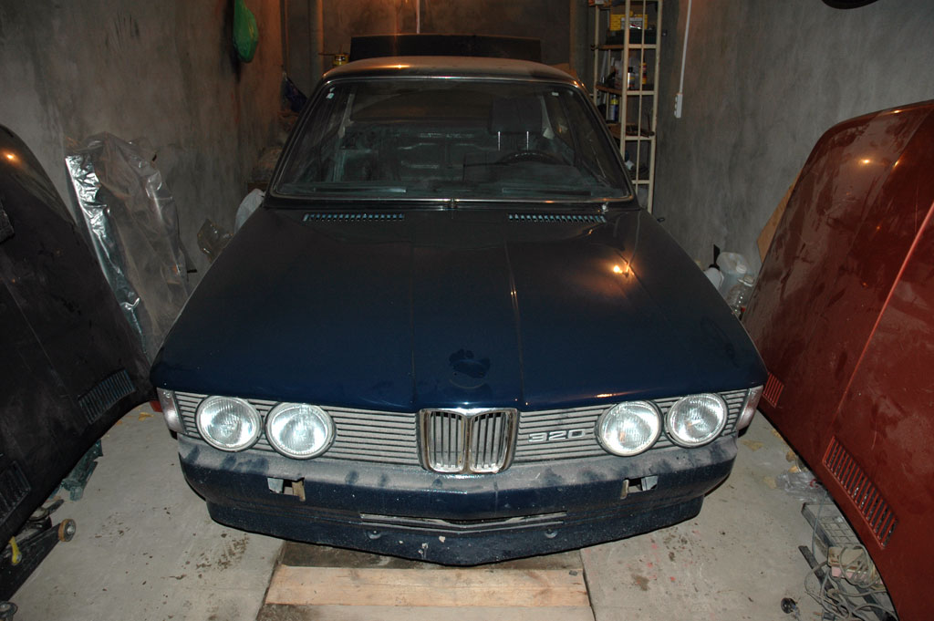

Очередной "подход" с одновременной чисткой гаража.
