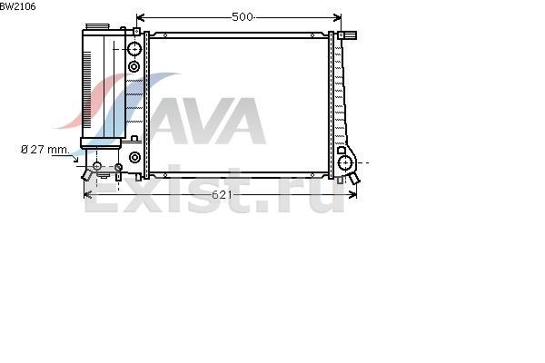

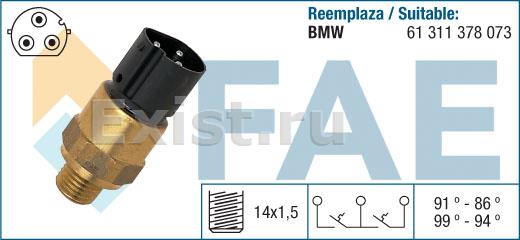

Вопрос есть за систему охлаждения. Тулю сейчас радиатор от е-34 (расширительный бачок на нём). Мотор м20. Ясно, что вязкостная муфта с карлсоном не встаёт, буду ставить электрокарлсона от е-34 двухскоростного. К нему в радик докуплен термодатчик на три контакта (две температуры включения). Как электрически всё лучше развязать? Ну, там, доп реле нужны, или тупо через предохранители питание на ЭВ от датчика подать? Спасибо за понимание.

Спасибо, мэтр. Я и сам понимаю, что родная связка "радиатор-вязкостная муфта" более надёжный вариант. Да вот загвоздка с радиатором родным - у нас я не нашёл. вернее нашёл один, но дорестайл, там снижним патрубком заморочка стала - не стал телевизор резать, уехал тот радик в Москву. А кроме родного в телевизор влезает только переделанный от "Москвича" (проработал у меня достаточно долго и без нареканий.

В патрубок вставлено два датчика,один на охлаждение,другой на кондиционер.на кондиционер не нужен.
Добавлено спустя 1 минуту 34 секунды:
В твоем случае датчик один на две скорости,смотри по температуре выходов там схема есть.
Re: м50 в Е21
Нет никакого датчика для кондея. Оба они для вентилятора, 1ая и 2ая скорость, соответственно.

Chewbacca прав. Ентот датчик я тестером в закипающей воде проверял: сначала один контакт включается, затем при кипении воды - другой. Вент-то двухскоростной. Чтобы понятней. закину сюда картинко.
