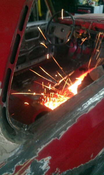

Ну , что други мои, вот и настал тот момент последнего штриха сварочных работ. Вчера были сделаны крепления под сидушки , а в понедельник машина уходит на подготовку и покраску. Я думал эта эпопея сварочных работ никогда не закончится.
Santino
Сообщения: 1004
Гараж: BMW E21 318i 1983г.в
Откуда: Донецк, Красноармейск
Сообщение Santino » 19 апр 2015, 09:43
Ну что ж, удачной подготовки и покраски! :)
Sigl007
Сообщения: 177
Поблагодарили: 12 раз
Сообщение Sigl007 » 19 апр 2015, 09:48
Santino писал(а):Ну что ж, удачной подготовки и покраски! :)
Спосибо, я думаю с покраской и подготовкой пойдет быстрее. Уже хочеться на ней проехаться с ветерком.

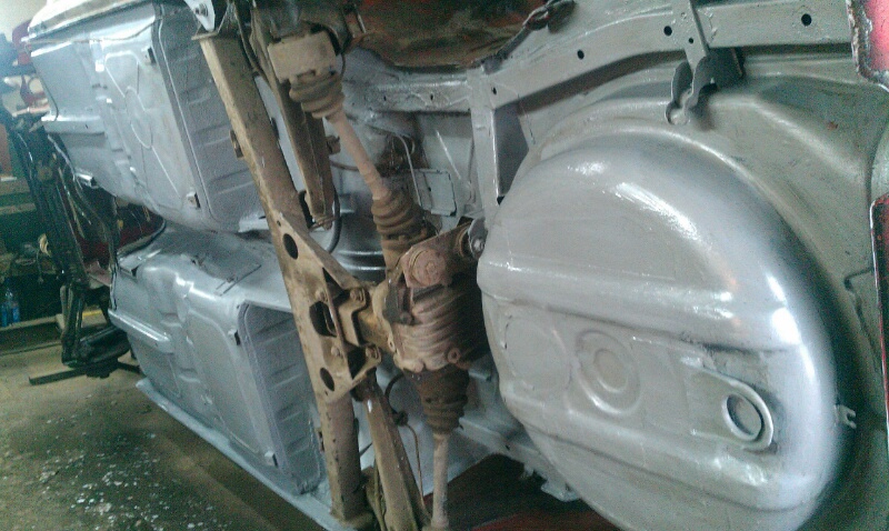

Сообщение Sigl007 » 03 май 2015, 16:24
Немного обновлю тему, работа по днищу.
Сообщение DEMETRISS » 03 май 2015, 18:02
нуу неужели так сложно снять ходовую?)
Sigl007
Сообщения: 177
Сообщение Sigl007 » 03 май 2015, 18:18
DEMETRISS писал(а):нуу неужели так сложно снять ходовую?)
Нет не сложно, ограничен во времени. Завтра еще вскрывать антикором, а послезавтра надо отдать машину на покрасочные работы. Сразу извиняюсь , что делаю не по феншую.
Сообщение DEMETRISS » 03 май 2015, 22:22
да какой тут феншуй, просто это как-то тупо немного... прикрутить на опрокидыватель, и не снять 2 балки которые снимаются за пол часа. Себе же дороже потом будет, если под ними внезапно найдутся ржавые дыры)
Я бы еще понял будь опрокидыватель связан с ходовой. Мы вон снимали ходовую на пескоструйке без каких либо опрокидывателей, все на земле, люди подымали и подкладывали под кузов колеса, мы крутили болты под кузовом
Сообщение Pasha » 04 май 2015, 00:06
Сними балки. И пусть весь мир подождет.
Сообщения: 992
Гараж: E21 315
Откуда: Львов, Дрогобич
Поблагодарили: 33 раза
Сообщение Трансфер » 04 май 2015, 01:13
да, реально под гумилагерами сквозные дыры, однозначно. заднюю балку нужно по-любому снимать
Sigl007
Сообщения: 177
Сообщение Sigl007 » 04 май 2015, 07:58
Трансфер писал(а):да, реально под гумилагерами сквозные дыры, однозначно. заднюю балку нужно по-любому снимать
если дело только в гумилагерах , сегодня откручу и гляну, но когда машина варилась сварщик сказал там все ок.
