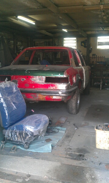

Ну , что други мои, вот и настал тот момент последнего штриха сварочных работ. Вчера были сделаны крепления под сидушки , а в понедельник машина уходит на подготовку и покраску. Я думал эта эпопея сварочных работ никогда не закончится.

Сообщение DEMETRISS » 19 апр 2015, 11:28
сидушки таки будут не родные?....

Сообщение Sigl007 » 19 апр 2015, 11:41
DEMETRISS писал(а):сидушки таки будут не родные?....
Таки да, не родные, но тоже BMW, e36. Они очень удобные с кучей ручных регулировок, исходил из того, что удобные и в хорошем состоянии. Я много лет за рулем и для водителя спина на первом месте. Могу обойтись без кондера, разных там прибомбасов, но сидухи должны быть удобными. Так, что сильно не пинайте.

Сообщение Трансфер » 20 апр 2015, 23:42
Sigl007 писал(а):Таки да, не родные, но тоже BMW, e36. Они очень удобные с кучей ручных регулировок, исходил из того, что удобные и в хорошем состоянии. Я много лет за рулем и для водителя спина на первом месте. Могу обойтись без кондера, разных там прибомбасов, но сидухи должны быть удобными. Так, что сильно не пинайте.
ну не по феншую :D удачи в покраске, тоже не менее ответственные моменты
