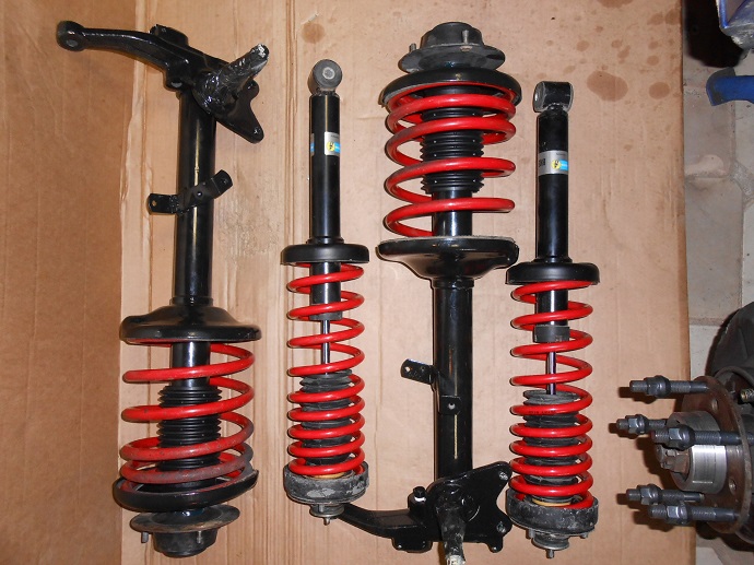

Андрей (Чубака). Забрал я треугольники. По качеству - на фото, по цене: изготовление одного треугольника, 4х проставок для адаптации коней в 51е ноги и пескоструйку с окраской двух верхних тарелок стоек, за все это отдал 5000 руб.

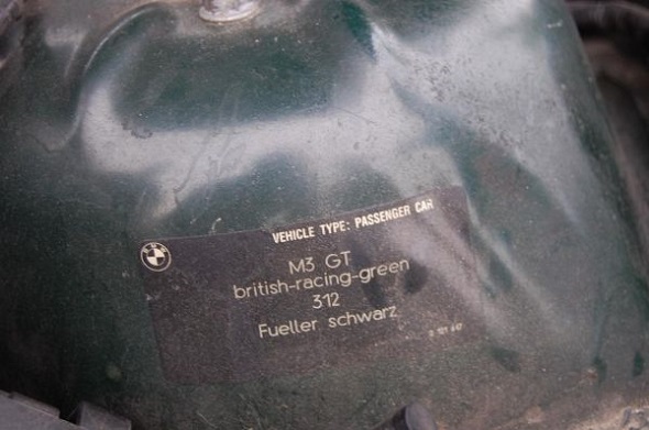

Цвет. Его выбирала жена, одобрив мою идею про BRG. BMW его применяла так. Тому, видимо, и последуем.

Подсобираем подвесочки.
пора спать
Re: 32?
Сообщение Chewbacca » 31 май 2015, 01:14
Щиты и сапоги после порошка?
Паш, подгони резинку на провод датчика износа колодок. Которая над трубками, справа от сочленения тормозной трубки и шланга, у тебя бесполезно стоит :oops:
Re: 32?
Сообщение Pasha » 31 май 2015, 01:21
Отпесочены, фосфатированы, эмалированы. Датчика этого не будет, где то там буду крепить тройник тормозных трубок на жесткие скобы.
