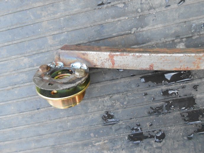

я чет не помню, в гайке стойки есть резьба в тех отверстиях, что можно закрутить болтики и открутить ее таким "инструментом"?)
Наконечники делфи где сделаны?
Re: 32?
Сообщение Grigoriy_48rus » 24 май 2015, 23:22
DEMETRISS ,это у тебя наверное дороботанные кем-то гайки.
Re: 32?
Сообщение Pasha » 24 май 2015, 23:50
DEMETRISS писал(а):я чет не помню, в гайке стойки есть резьба в тех отверстиях, что можно закрутить болтики и открутить ее таким "инструментом"?)
Все верно, резьбы там нет. Специнструмент сделали из аналогичной гайки, кем то когда то изуродованной газовым ключом. Отрезали от нее резьбу и, в те же отверстия, прикрутили гайками два болта на 6.
