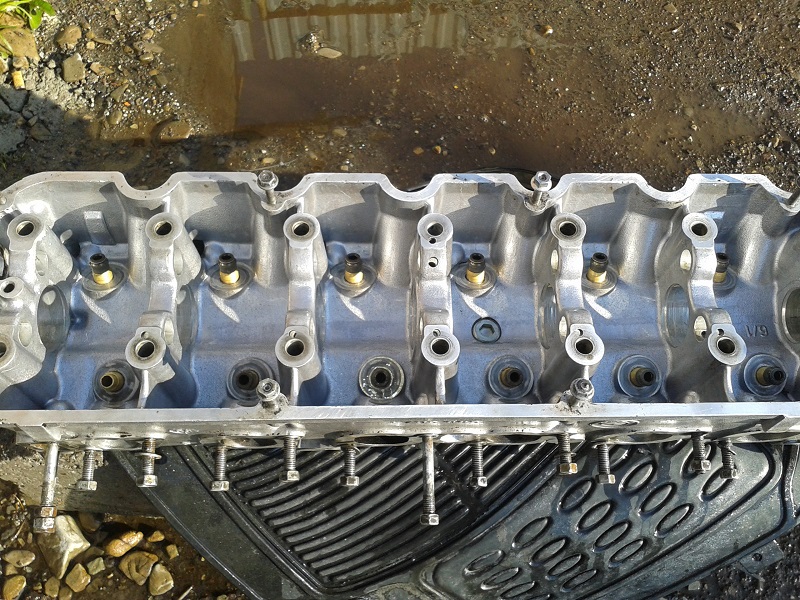

но в моём случае, после дефектовки полной сегодня, под замену пойдёт весь впуск - клапана, направляющие и все рокера, похоже, что были постоянно зажаты и на распредвале на кулачках выработка только на впускных. с выпускными всё нормально

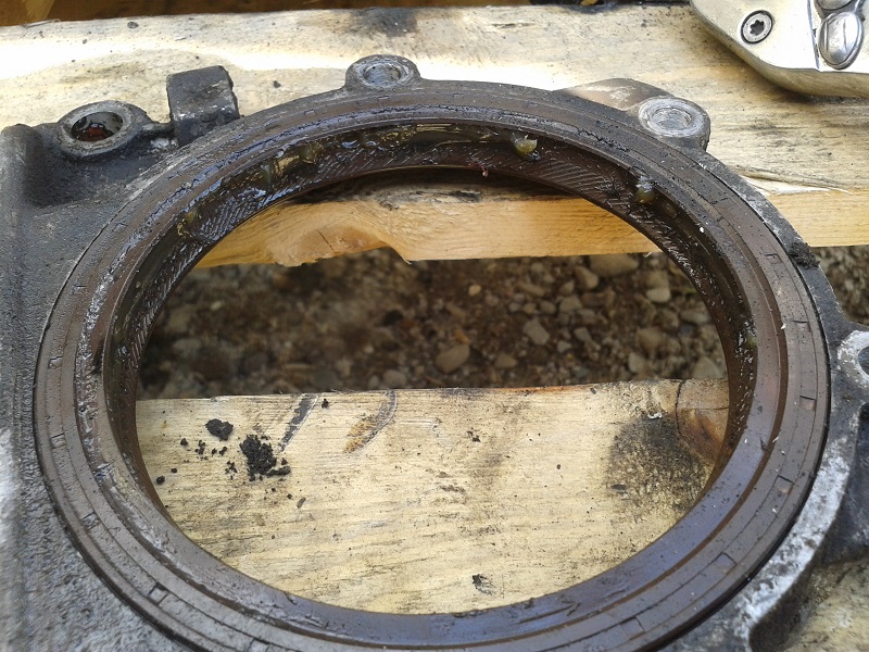

блин, любители герметиков. устал счищать все остатки, любая прокладка и всё на герметике. капец какой-то.
вот пример замены заднего сальника коленвала. сальник тёк, просто добавь в сальник силикона и он будет просто потеть

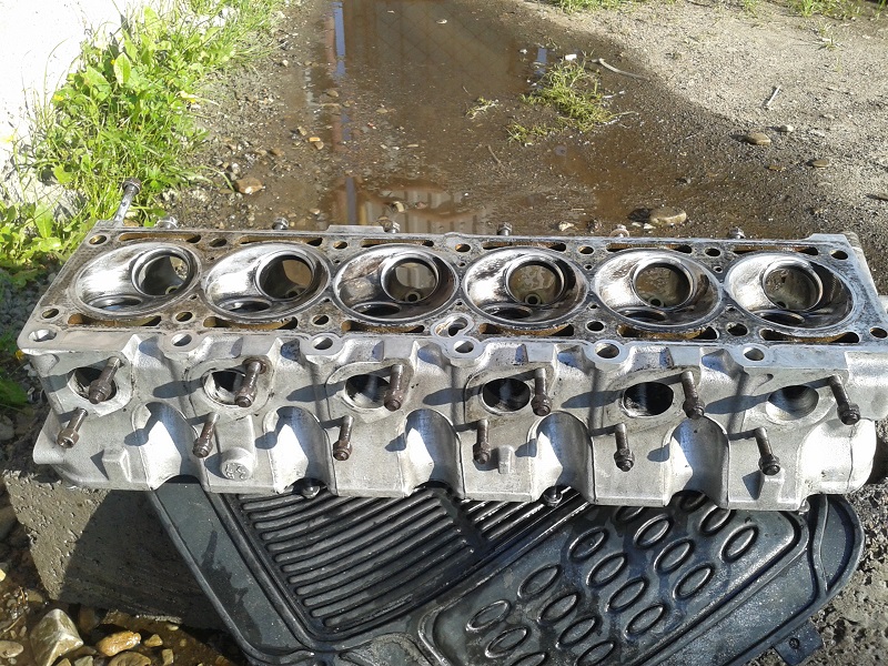

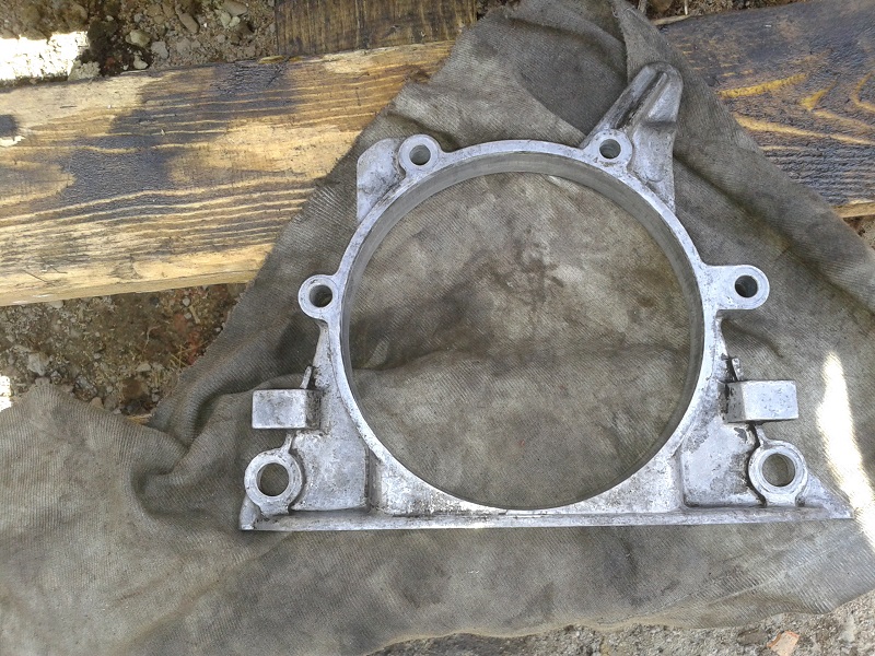

вот результат, убил в хлам три щётки
без щёток делать нечего, так что до конца не вычистил, но результат на лицо

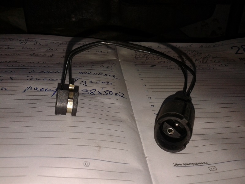

был преобретён такой хитрый штука - датчик износа тормозных колодок. только разъёмчик на основной проводке был кем-то когда-то обрезан. теперь нужно найти фишку

я вижу тебя затягивает, отмываешь уже все так, молодец)
С датчиком ваще удивил, я как раз только запаял новый кабель) с 30ки точно можешь взять, но не забудь и про массу - 3й коричневый провод в кабеле. А то я купил задний с е30, а он тоньше, без массы

сегодня отдраил все клапана, аж блестят. по двигу вообще затянуло, потом скину фотки, что прийдёт, короче почти полная капиталка, меняются вплоть до резинок в термостате, все прокладки. заказал всё махом, правда приедет всё в лучшем случае к концу следующей недели, потому как напрямую. общий ценник

Трансфер писал(а):Добавлено спустя 2 минуты 25 секунд:
Ответная фишка от е34 подходит без проблем!
Только бери фишку с держателем провода.
Re: Мне повезло. BMW 315 1'8 82г
Вообще можно купить новый оригинальный кусок проводки с колодкой под датчик, если что. Я недавно покупал, но ценник кусается. http://www.wallothnesch.com/kabelsatz-b ... 04-07.html

Chewbacca писал(а):Вообще можно купить новый оригинальный кусок проводки с колодкой под датчик, если что. Я недавно покупал, но ценник кусается. http://www.wallothnesch.com/kabelsatz-b ... 04-07.html
у меня остался нетронутым весь кусок проводки, только фишка обрезана. провод всегда был обмотан вокруг опорника, это меня и смущало, и сподвигло восстановить оригинальность.
