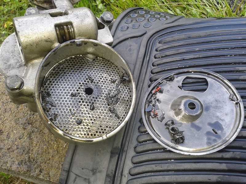

вот результат герметика на прокладках и болтиках
решил сегодня масляный насос помыть.устал сошкрёбывать герметик, буквально все прокладки и все болты и болтики были на герметике. все абсолютно
- DEMETRISS
- Сообщения: 3833
- Гараж: BMW 320/6 1979
- Откуда: Винница (UA)
- Благодарил (а): 124 раза
- Поблагодарили: 73 раза
Re: Мне повезло. BMW 315 1'8 82г
хорошо еще если в систему охлаждения ничего не насыпали...

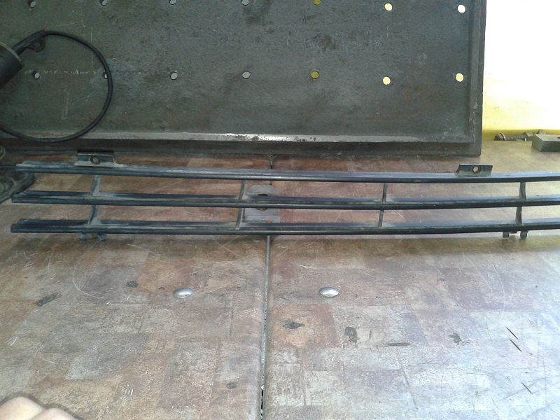

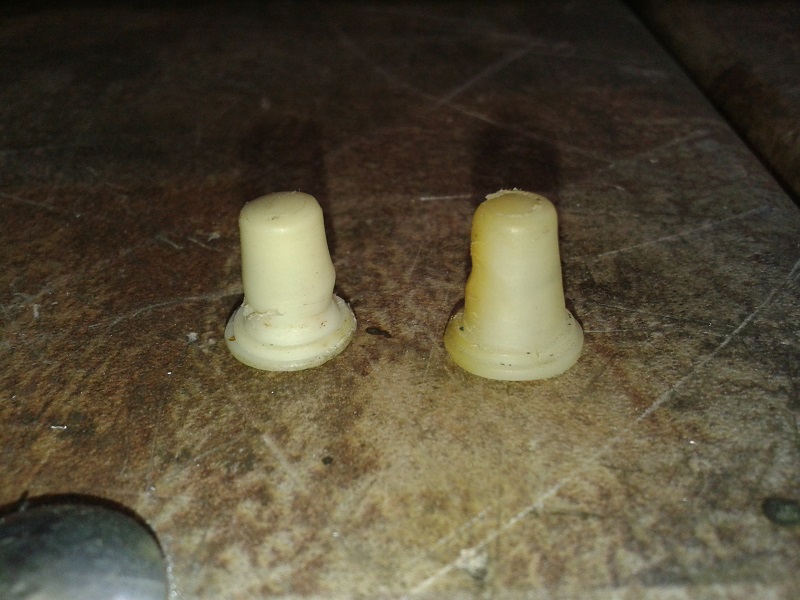

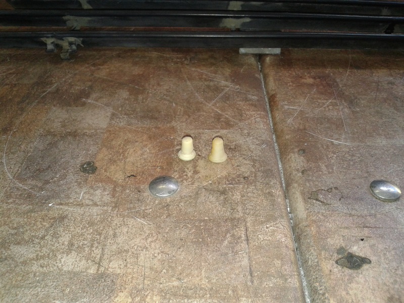

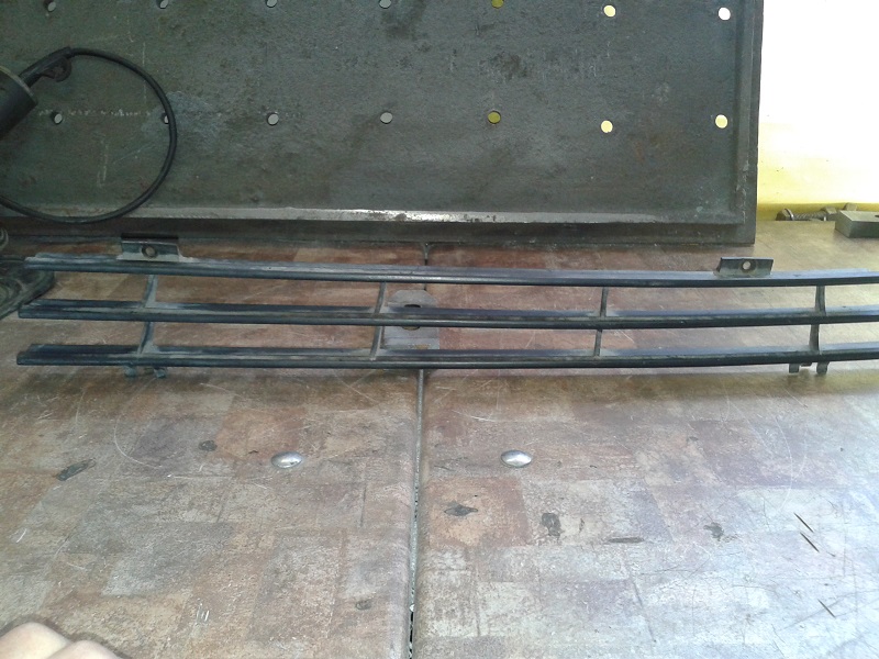

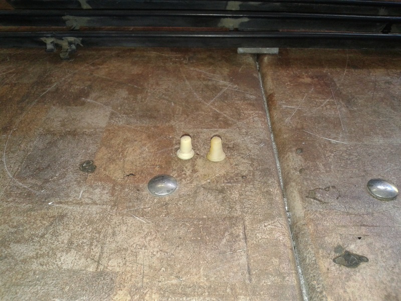

разжился маленькими радостями
решетка пока одна, вторая в поиске.
но не знаю, что больше радует - решетка или колпачки, пока только 2штука, ещё два в поиске
