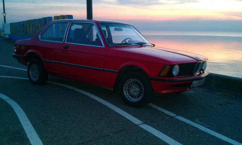

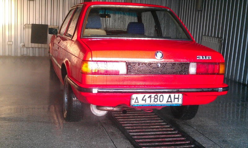

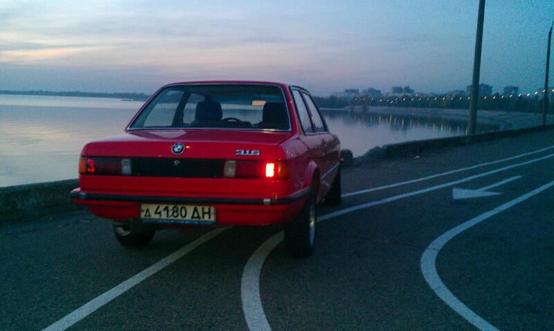

Сегодня поставил последние детали , бампера. Осталось конечно маленькие недочеты но в основном машина едет. По езде, не хватает пятой передачи , много кушает бензина, а он дорогой. , и тд и тп......
И немного фото:
Сообщение DEMETRISS » 17 окт 2015, 23:24
да, на фоне прошедшего времени - быстро вышло)

Сообщение Трансфер » 18 окт 2015, 00:07
Бампера немплохо смотрятся, может мне такое замутить
