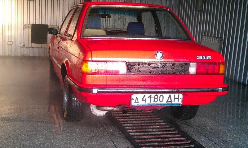

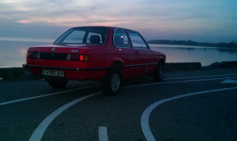

Сегодня поставил последние детали , бампера. Осталось конечно маленькие недочеты но в основном машина едет. По езде, не хватает пятой передачи , много кушает бензина, а он дорогой. , и тд и тп......
И немного фото:
Сообщение DEMETRISS » 17 окт 2015, 23:24
да, на фоне прошедшего времени - быстро вышло)
Сообщения: 992
Гараж: E21 315
Откуда: Львов, Дрогобич
Поблагодарили: 33 раза
Сообщение Трансфер » 18 окт 2015, 00:07
Бампера немплохо смотрятся, может мне такое замутить
Сообщение DEMETRISS » 18 окт 2015, 00:17

Сообщение Трансфер » 18 окт 2015, 00:37
Тогда остается штуки две евро насобирать на новые :D
Santino
Сообщения: 1004
Гараж: BMW E21 318i 1983г.в
Откуда: Донецк, Красноармейск
Сообщение Santino » 18 окт 2015, 08:50
дааа... бампера- это боль для многих))
