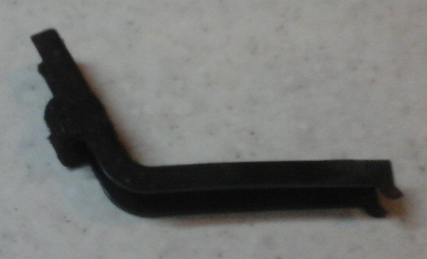

Отопитель извлёк, разобрал, почистил, снял днище радиатора и прочистил его (радиатор), собрал на герметике и собрал отопитель в обратной последовательности.
Но вот беда, как всегда, остались лишние запчасти. Куда ставить? Как? Кто разбирал - помогите

по-моему, это кожух, который ставится между двумя крыльчатками вентилятора и прикрывает проводку на вентилятор, которая выходит из корпуса печки
