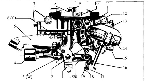

Сообщение vitlia » 31 янв 2017, 14:22
Есть ощущения, что не работает 2-я камера карбюратора 2B4. Проверил на подачу разряжения (ртом) - открывается, но плавно спускается обратно (не держит разряжение). Так и должно быть, или мембрану под замену?
Он (пневмопривод) вообще разборный?
на рис. поз. 14

Сообщение Chewbacca » 31 янв 2017, 15:01
под замену. Мне не попадались дырявые, обычно это беспробленый узел. Могу подогнать привод, главное найти

Re: помогите разобраться с карбом
Сообщение vitlia » 31 янв 2017, 15:26
ar0 писал(а):Могу подогнать 2be :)
Спасибо, не надо. А пневмопривод с него на 2B4 подходит?
Сообщение ar0 » 31 янв 2017, 23:12
а надо смотреть, там в одном месте пневмо, а в другом - сервопривод. если по применимости деталька подходит на 518 е28, то подходит.
