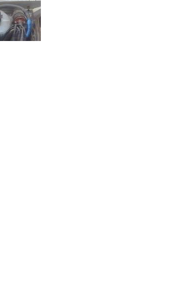

Re: вопрос по установке карба и впускного коллектора
Сообщение azateikin » 01 дек 2013, 16:35
muzika писал(а):
Chewbacca писал(а):с катушки сигнал идет только на тахометр) карбюратору пофик на катушку зажигания
вот про это я говорил, что отсюда юрать плюс на датчик ХХ)
фото очень крупное-непойму ничего :D
muzika
Сообщения: 256
Откуда: Харьков
Благодарил (а): 23 раза
Сообщение muzika » 01 дек 2013, 18:14
Ну это же катушка.......!!!! =(
