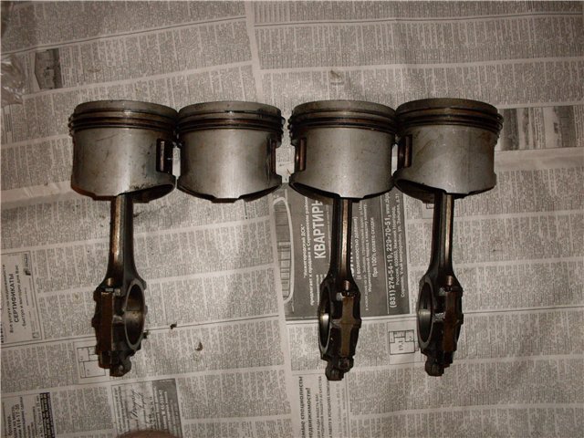

у меня у самого такая же беда .
поршень что без шатуна так-же юбка отколота с другой стороны

продаётся набор? хотя я нет, уже на мели и опять вскрывать двиг нет желанки,запал пропал...
