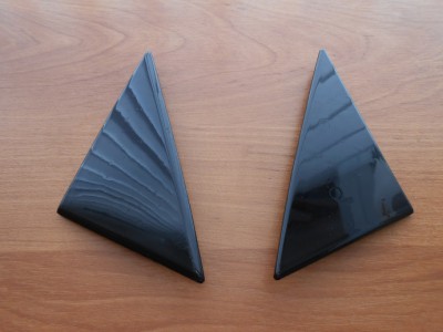

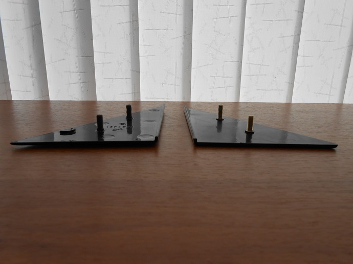

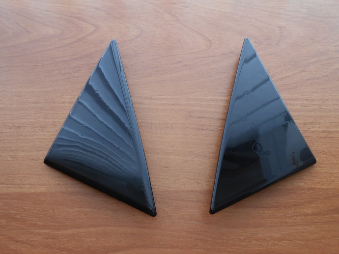

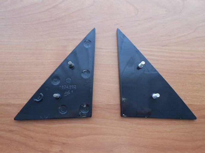

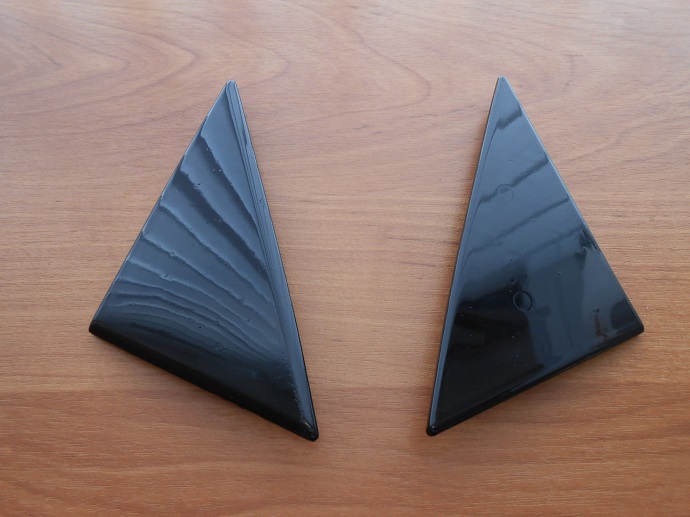

Андрей (Чубака). Забрал я треугольники. По качеству - на фото, по цене: изготовление одного треугольника, 4х проставок для адаптации коней в 51е ноги и пескоструйку с окраской двух верхних тарелок стоек, за все это отдал 5000 руб.
Re: 32?
Сообщение Chewbacca » 27 апр 2015, 13:48
Симпотично

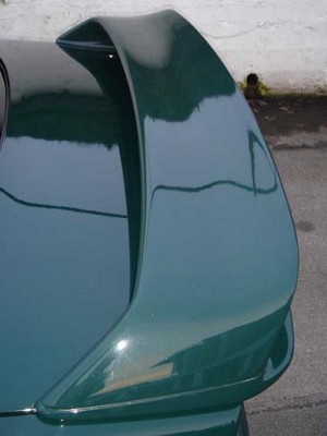

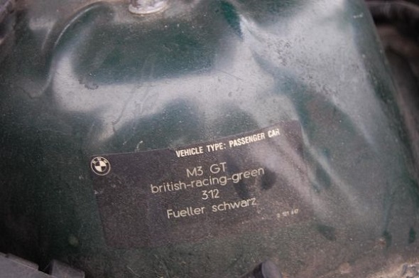

Цвет. Его выбирала жена, одобрив мою идею про BRG. BMW его применяла так. Тому, видимо, и последуем.
British racing green.jpg (24.95 КБ) 2868 просмотров

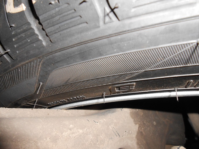

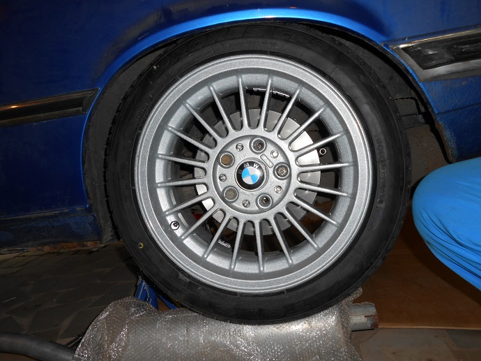

- 40, 5х120
Извиняюсь за состояние арок, покраска только после решения всех вопросов по матчасти.
Наверное, достаточно будет блинчиков от старых тормозных дисков.

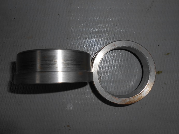

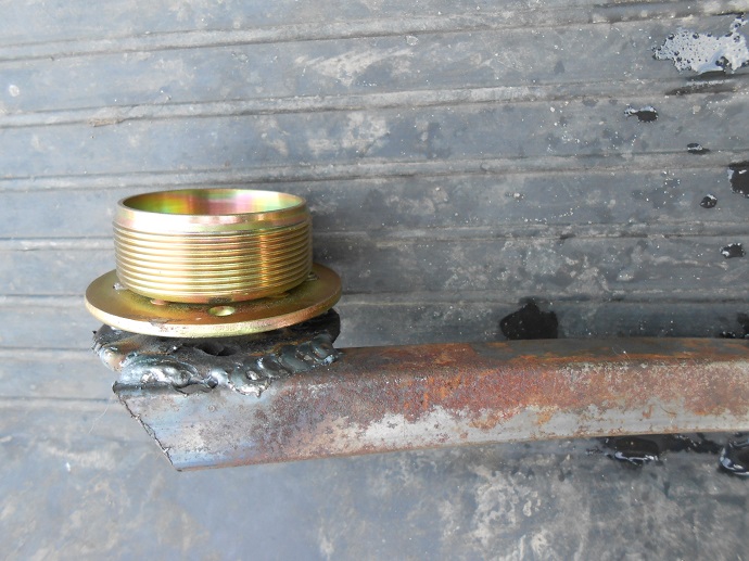

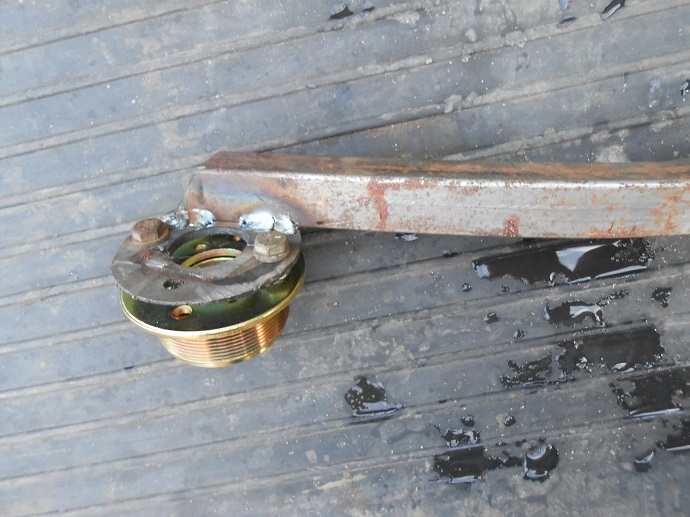

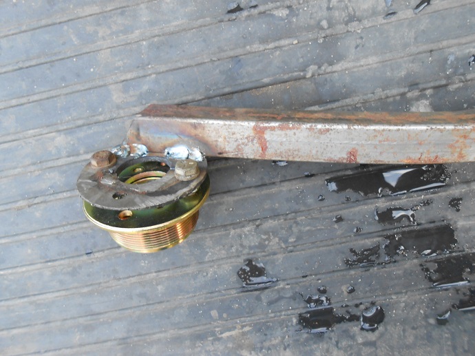

я чет не помню, в гайке стойки есть резьба в тех отверстиях, что можно закрутить болтики и открутить ее таким "инструментом"?)
Наконечники делфи где сделаны?
Re: 32?
Сообщение Grigoriy_48rus » 24 май 2015, 23:22
DEMETRISS ,это у тебя наверное дороботанные кем-то гайки.
Re: 32?
Сообщение Pasha » 24 май 2015, 23:50
DEMETRISS писал(а):я чет не помню, в гайке стойки есть резьба в тех отверстиях, что можно закрутить болтики и открутить ее таким "инструментом"?)
Все верно, резьбы там нет. Специнструмент сделали из аналогичной гайки, кем то когда то изуродованной газовым ключом. Отрезали от нее резьбу и, в те же отверстия, прикрутили гайками два болта на 6.
Добавлено спустя 48 секунд:
Место изготовления наконечников не известно.

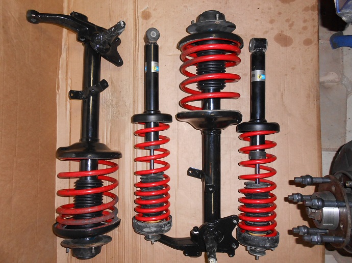

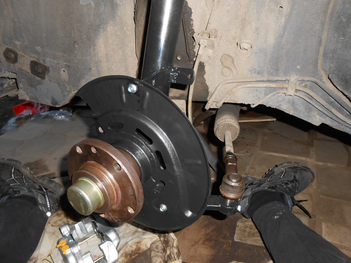

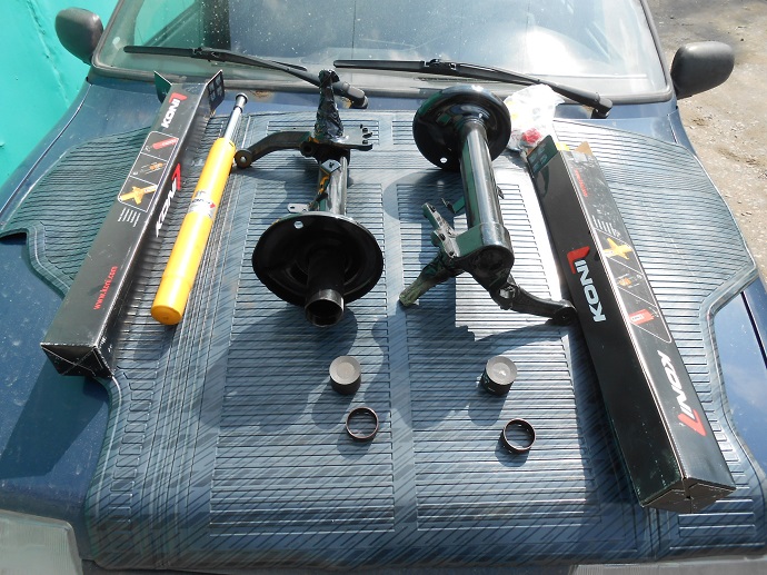

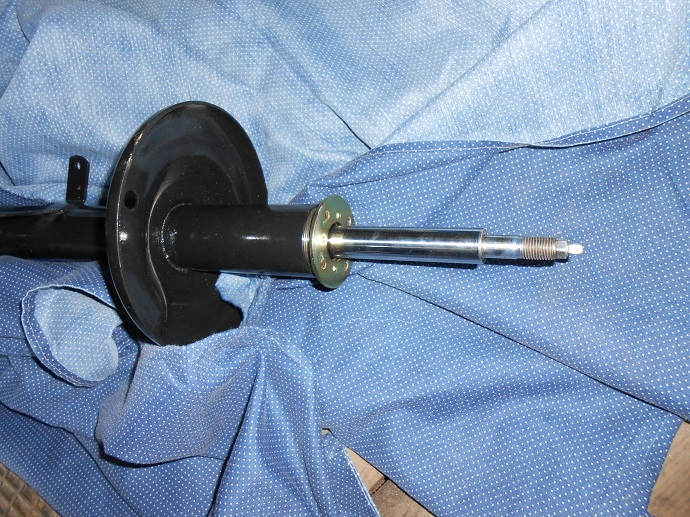

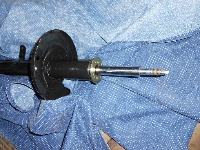

Подсобираем подвесочки.
пора спать
Re: 32?
Сообщение Chewbacca » 31 май 2015, 01:14
Щиты и сапоги после порошка?
Паш, подгони резинку на провод датчика износа колодок. Которая над трубками, справа от сочленения тормозной трубки и шланга, у тебя бесполезно стоит :oops:
Re: 32?
Сообщение Pasha » 31 май 2015, 01:21
Отпесочены, фосфатированы, эмалированы. Датчика этого не будет, где то там буду крепить тройник тормозных трубок на жесткие скобы.
Re: 32?
Сообщение Антон Самарский » 31 май 2015, 08:27
Чьи тормозилки?
Похожи на субаровские 4пот.
