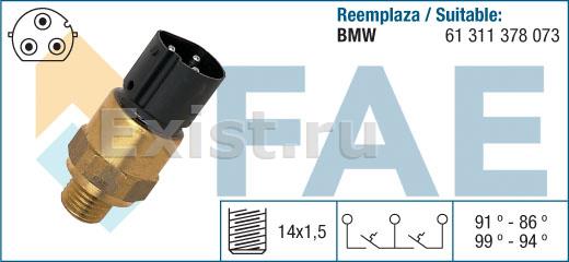

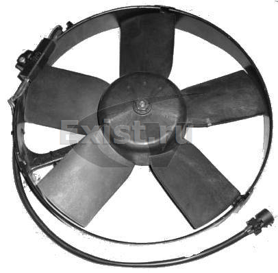

Вопрос есть за систему охлаждения. Тулю сейчас радиатор от е-34 (расширительный бачок на нём). Мотор м20. Ясно, что вязкостная муфта с карлсоном не встаёт, буду ставить электрокарлсона от е-34 двухскоростного. К нему в радик докуплен термодатчик на три контакта (две температуры включения). Как электрически всё лучше развязать? Ну, там, доп реле нужны, или тупо через предохранители питание на ЭВ от датчика подать? Спасибо за понимание.

Через реле однозначно,ибо мощность вента очень большая и датчик и провода вместе с ним сгорят за пару секунд(пробовал как то в 96-м году на 9-ке так делать).Датчик включает реле,а оно вент.Я когда стоял м20 ставил родной радик (новый),ставил (новую) муфту с(новым)карлсоном на 11 лопастей и горя незнал ,даже в пробках

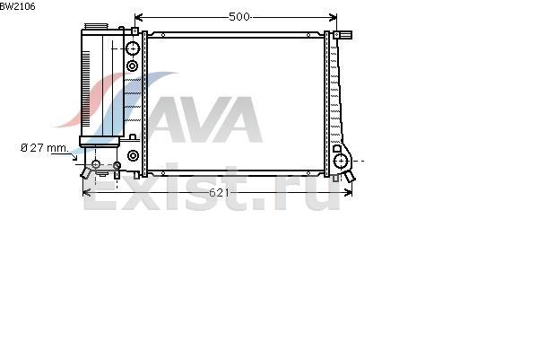

Спасибо, мэтр. Я и сам понимаю, что родная связка "радиатор-вязкостная муфта" более надёжный вариант. Да вот загвоздка с радиатором родным - у нас я не нашёл. вернее нашёл один, но дорестайл, там снижним патрубком заморочка стала - не стал телевизор резать, уехал тот радик в Москву. А кроме родного в телевизор влезает только переделанный от "Москвича" (проработал у меня достаточно долго и без нареканий.

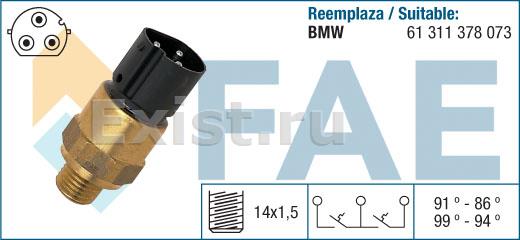

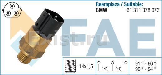

В патрубок вставлено два датчика,один на охлаждение,другой на кондиционер.на кондиционер не нужен.
Добавлено спустя 1 минуту 34 секунды:
В твоем случае датчик один на две скорости,смотри по температуре выходов там схема есть.
Re: м50 в Е21
Нет никакого датчика для кондея. Оба они для вентилятора, 1ая и 2ая скорость, соответственно.

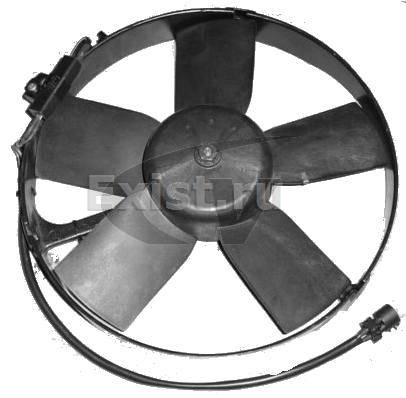

Эл. вентилятор только при пуске потребляет такие токи. т.е во время пуска может происходить скачек до 20-30 ампер . Решается это установкой например термистора на 8-12 ампер. тогда пуск вентилятора будет плавный ...стоимость такого термистора рублей 30. Можно обойтись без реле

Chewbacca прав. Ентот датчик я тестером в закипающей воде проверял: сначала один контакт включается, затем при кипении воды - другой. Вент-то двухскоростной. Чтобы понятней. закину сюда картинко.
Han Solo спастибо за учвстие. Схемку бы расключки всей этой кухни: аккум--замок зажиг--предохранитель(?)--двухдиапозонный термодатчик(ввёрнут в радиятор)--предохранители(?)--элетрокарлсон двухскоростной. Все элементы есть, карлсон бэушный (обе скорости крутит, проверил), радик и датчик новые.

можно два параллельно вот таких JNR20S0R7M . будет плавный запуск

на счет релюхи еще так скажу .... бери тогда лучше на 50ампер Такое реле используется на стартере 2110 т.к на 30 может долго не проработать т.к там могут быть при запуске серьезные токи
