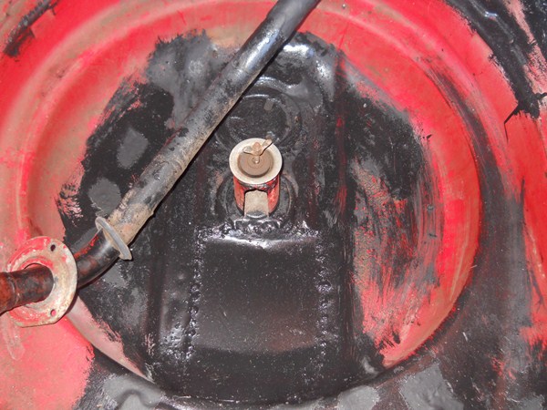

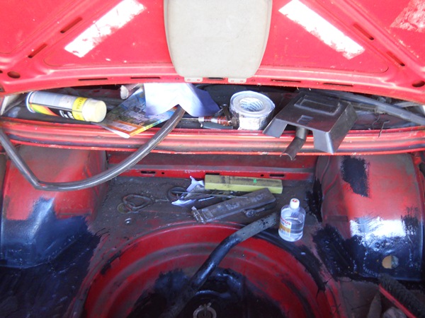

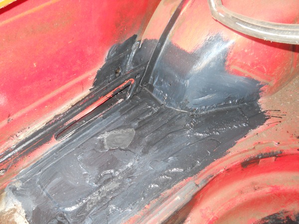

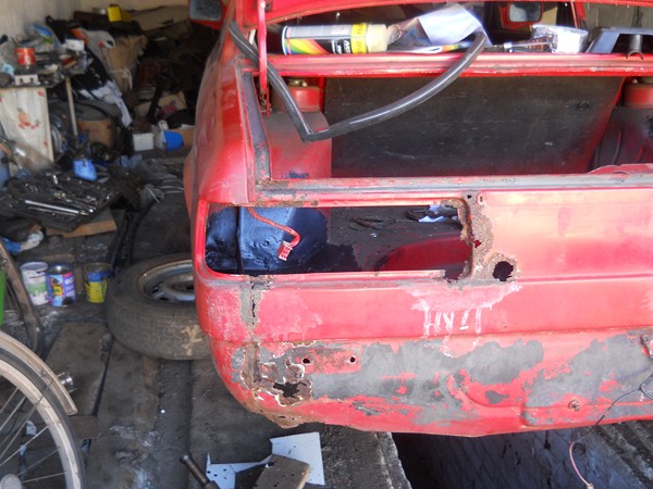

Заварил бпол багажника. Обработал преобразователем, прогрунтовал и замазал первой попавшейся в гараже краской, чтоб метал в ожидании покраса не был голым. Так же была обнаружена и устранена сваркой сквозная ржавчина на заливной трубе в месте крепления к кузову.

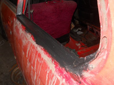

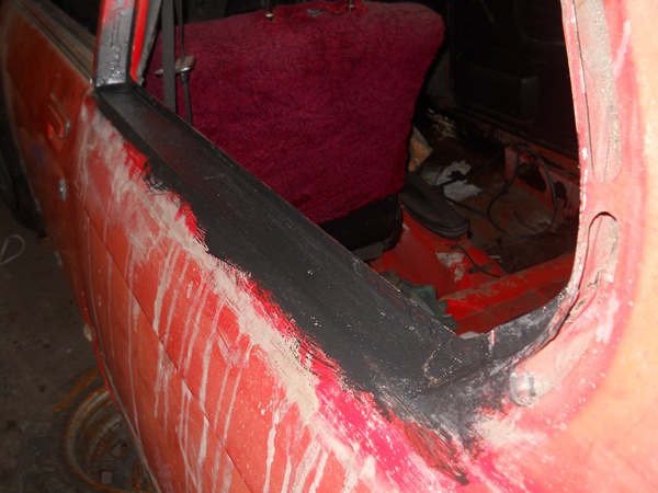

Убрал ржавчину под задними окнами. Варить не пришлось. Так же обработал - преобразователь, грунт, эмаль.

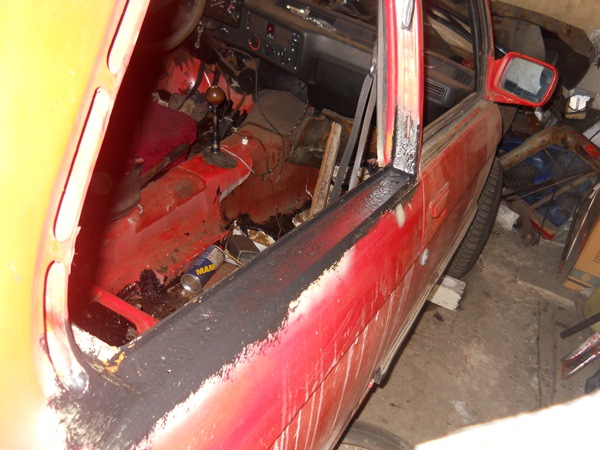

Из сварочных работ по кузову оставалось только это:
Добавлено спустя 46 секунд:

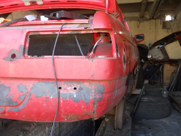

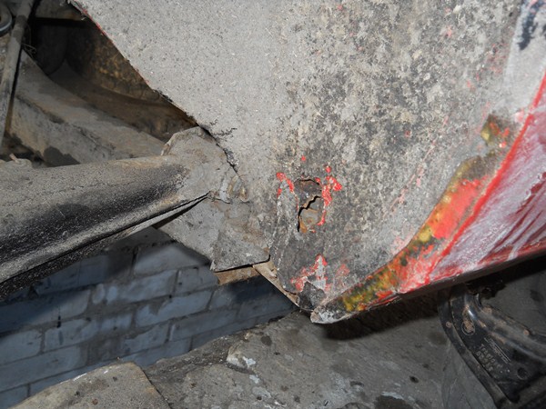

Но по ходу ремонта пола багажника обнаружилось и расковырялось это
Добавлено спустя 6 минут 18 секунд:
Гуммилагеры будут меняться. Поэтому дыра будет завариваться после их снятия.

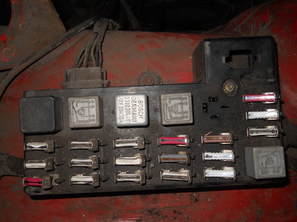

Обнаружил, что не хвытает чего-то в блоке предохранителей. Что там должно стоять?

Re: BMW E21 316 1981 красный
Реле включения электровентилятора, использовалось только на машинах с кондеем и на дорестайст с м20. У тебя не должно его быть, все нормально
Ясно, а я думал, что это из-за отсутствия этого реле у меня не включается вентилятор печки. Значит причина в другом.

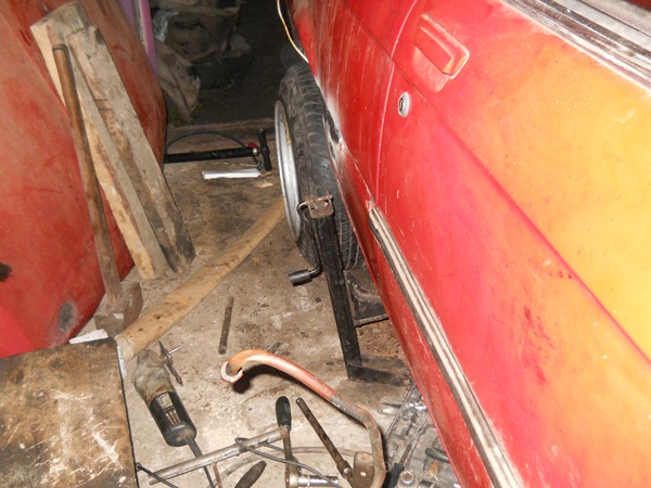

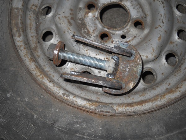

Сделал самопальный съёмник для выпрессовки втулок стабилизатора с передних рычагов.
На днях попробую их извлечь.
Неохота снимать рычаги

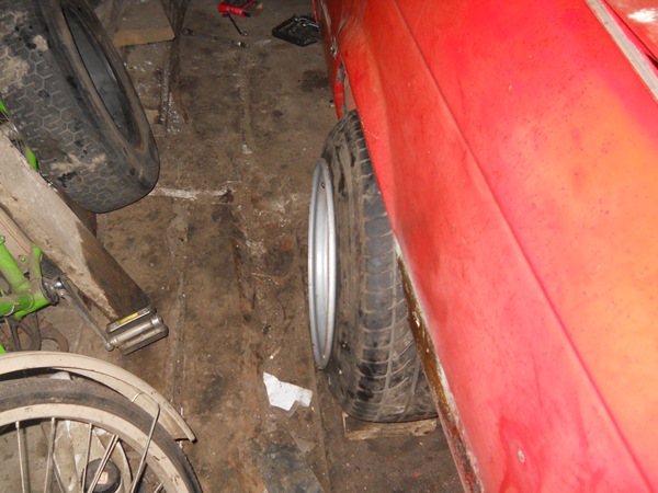

Поставил сзади диски 9,5j и заметил,что выпирают из арок по разному. Слева на 2,5 см, а справа на 5 см.
Помогите советом, что делать чтоб стало ровно???
Диски одинаковые, вылет одинаковый. Кузов вроде тоже ровный ...

Может, у тебя гуммики сдохли, и балка болтается
Гуммики сдохли, сейчас буду ставить от е30. Но балка на них вроде не болталась. Там резина гуммилагера отделилась от стального корпуса и балка ходила по резине вверх вниз. Не думаю, что от этого может быть такое большое смещение.

Переставить диски между собой, и посмотреть будет ли разница, как вариант. Диски случаем на разварки?
Диски - разварки. Но они абсолютно одинаковые. Пока заменю гуммилагеры. Если ничего не изменится, буду менять местами диски и т.д. и т.п..
